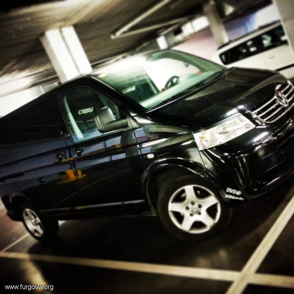

Ahi va una foto de mi Td con llantas de touareg:  :)

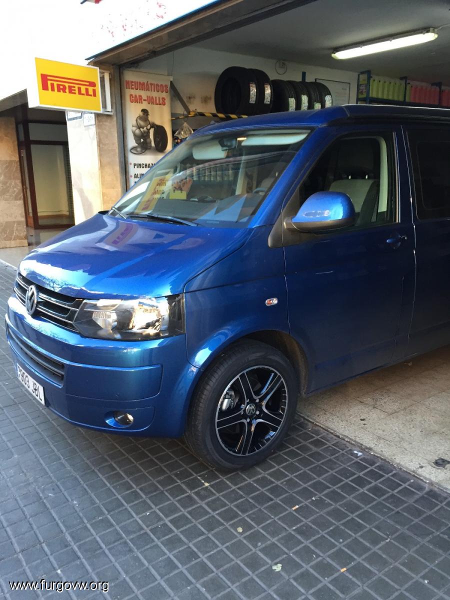

En 18" también ya que las que yo llevo puestas se las vi a un tuareg el otro día.
Efectivamente como bien dice el compañero, el neumático ya es otra cosa. Se lo tendrías que cambiar por uno que se adaptase a las medidas homologadas de tu furgo, que salen en la ficha técnica, o unas equivalentes.

Buenas, la foto no se ve bien...bueno, almenos yo la veo aplastada...
Que tamaño de neumaticos montas?
