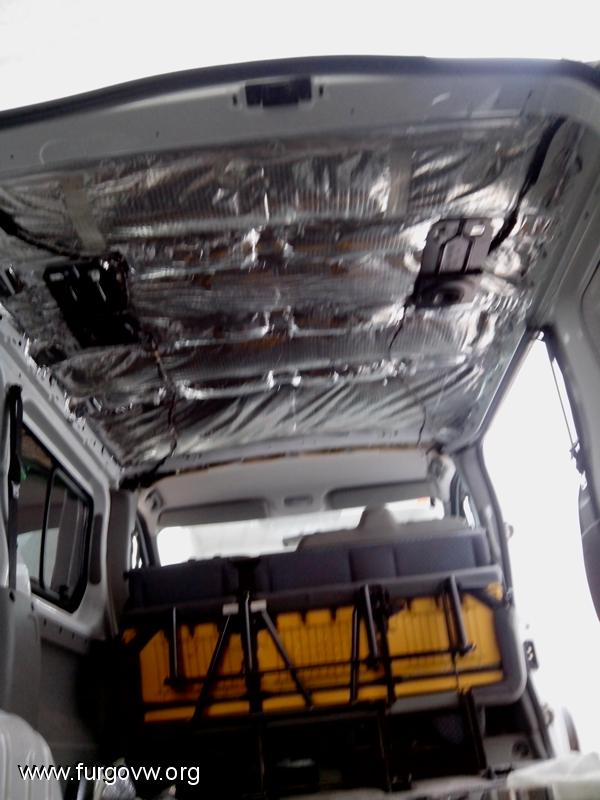

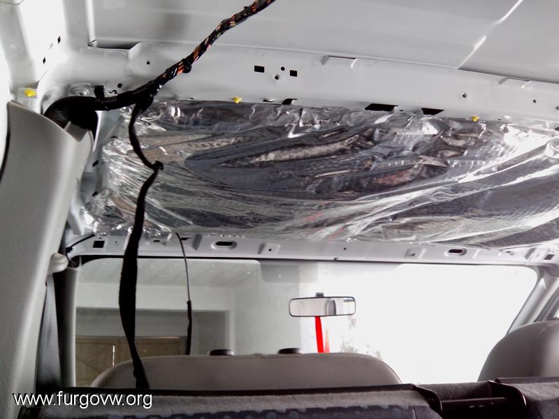

Aislar el techo con multicapa de 10 capas.

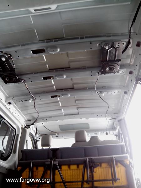

    -Desmontar el techo, para ello es necesario quitar primero todos los plafones de luz, agarraderas, parasoles y todo lo que tenga el techo (todo sale, hay que encontrar la forma, con paciencia no romperemos nada), una vez quitamos todos el techo sale sin problemas.
    - Aislar zona de cabina: primero lo intenté con sika, pero o lo apuntalas bien o no hay forma y lo hice pegandolo con cinta de aluminio (consejo, la buena es cara y la mala no sirve para nada, comprarla buena) además para evitar oxidaciones dejé todo bien sellado con esta cinta.
    - Aislar techo: más de lo mismo
    -Y por ultimo montar el techo no sin antes pasar unos cables para poner dos plafones orientables de led.
         (Cuando pueda subo una foto con los led encendidos )
Y por ahora aquí me quedo hasta dentro de unos días que me ponga a retrasar los asientos y poner el suelo.

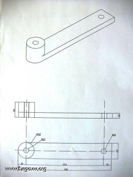

Para el suelo, si pongo las famosas pletinas para retrasar
ENtiendo que las medidas están estudiadas y probadas y son esas

Y las medidas de esas pletinas son las "oficiales"del foro jeje,yo le lleve esas al herrero y todo correcto.
pandcamper
Dehesico
Me pregunta el herrero si habría algún problema en que el ancho de la pletina sea 30 en vez de 32 ¿como lo veis?
pandcamper
ttakunttakun
Pues en principio no...siempre que respete los agujeros,metricas....para los tornillos,y la distancia entre ellos

Ya tengo las pletinas, me las ha hecho una amiguete. En cuanto pueda me doy una vuelta por los desguaces para buscar los tornillos largos de delante, he visto por ahí que voy a necesitar unos casquillos para nivelar
yo montaré madera debajo
¿estos casquillos los tiene también el asiento de delante o tengo que fabricarlos? si hay que fabricarlos, ¿unos cilindros de 30x30 como los de las pletinas?
