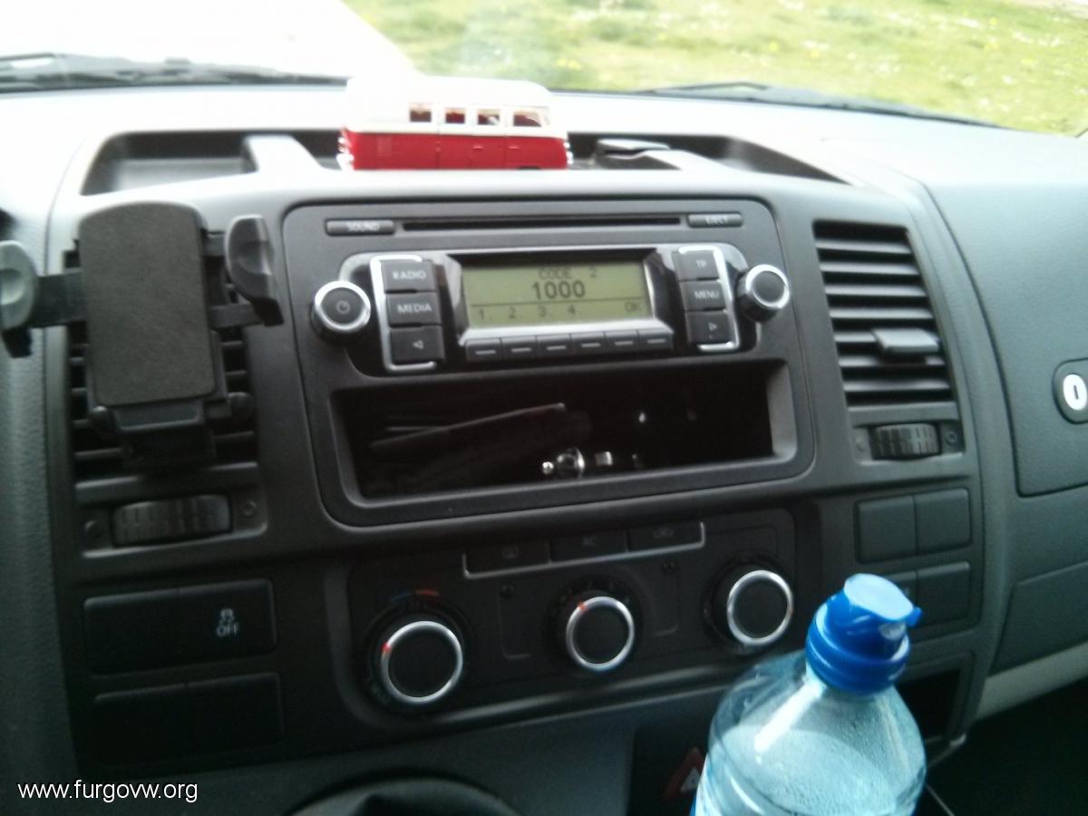

La primera norma es que os cercioréis de que tenéis el PIN de la radio, es necesario para que después os funcione, yo no lo hice y para conseguirlo tuve que buscarme la vida por Ebay ya que en la vw de mi ciudad me cobraban 30 Euros.

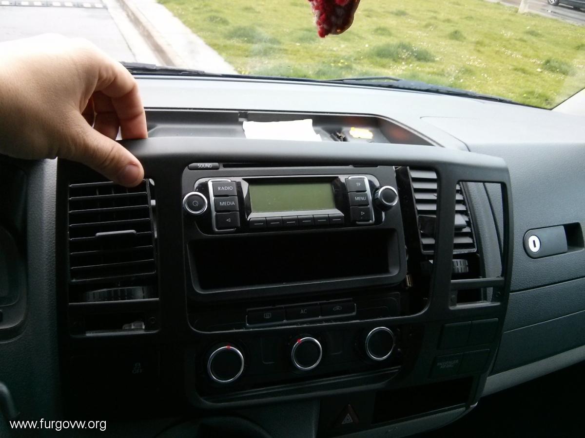

Bueno, vamos al lío, esta es la radio en cuestión montada:

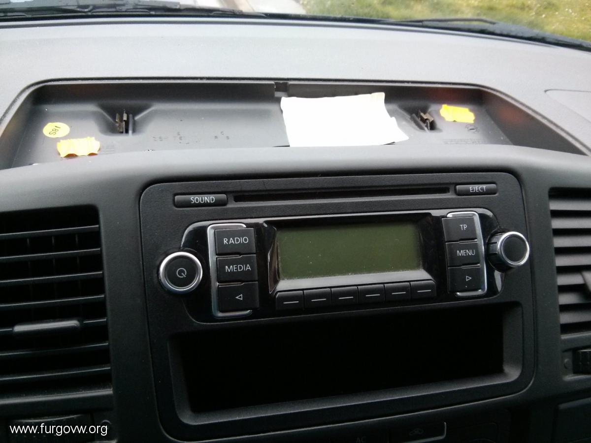

El primer paso sería, con un destornillador plano cubierto con cinta aislante, o con una "rasqueta" de las del parabrisas para no dañar el plástico, apalancamos y levantamos la bandeja que está encima de radio. Solo está sujeta con dos pestañas así que tiramos sin miedo y esta sale quedándonos así

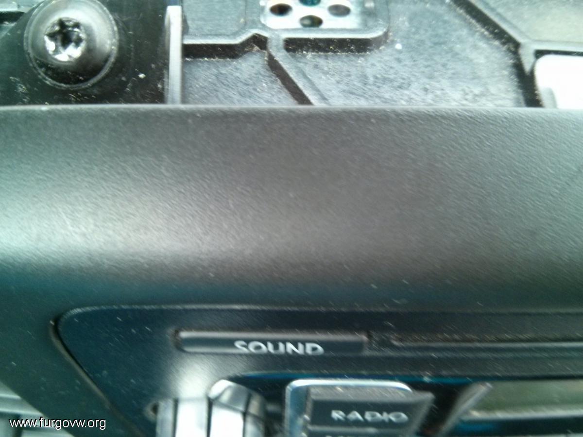

Después debemos quitar los dos tornillos de cabeza torx que sujetan el panel frontal (no recuerdo la medida). Son bastante fáciles de encontrar, dos tornillos como estos

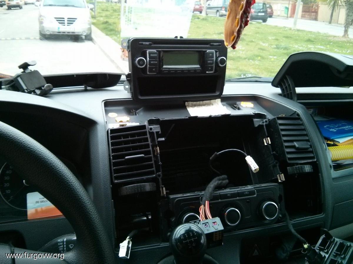

Ahora toca tirar de nuevo sin miedo como en la foto para sacar el frontal y quitamos los dos conectores que están debajo de las salidas de aire

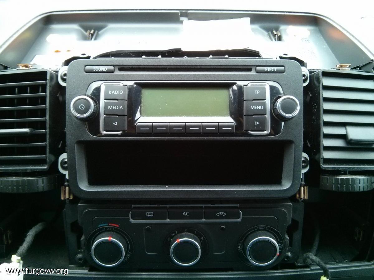

Ya solo queda quitar otros cuatro tornillos de cabeza torx alrededor de la radio para que quede el cuerpo suelto. En esta imagen se ven bien
