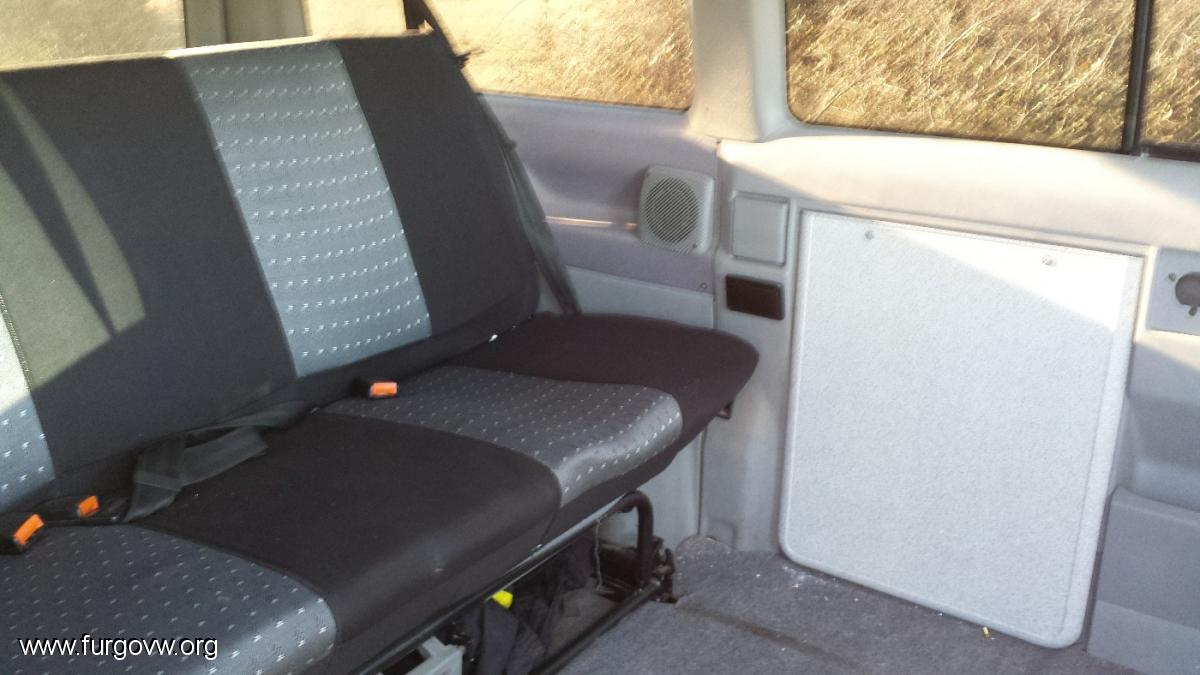

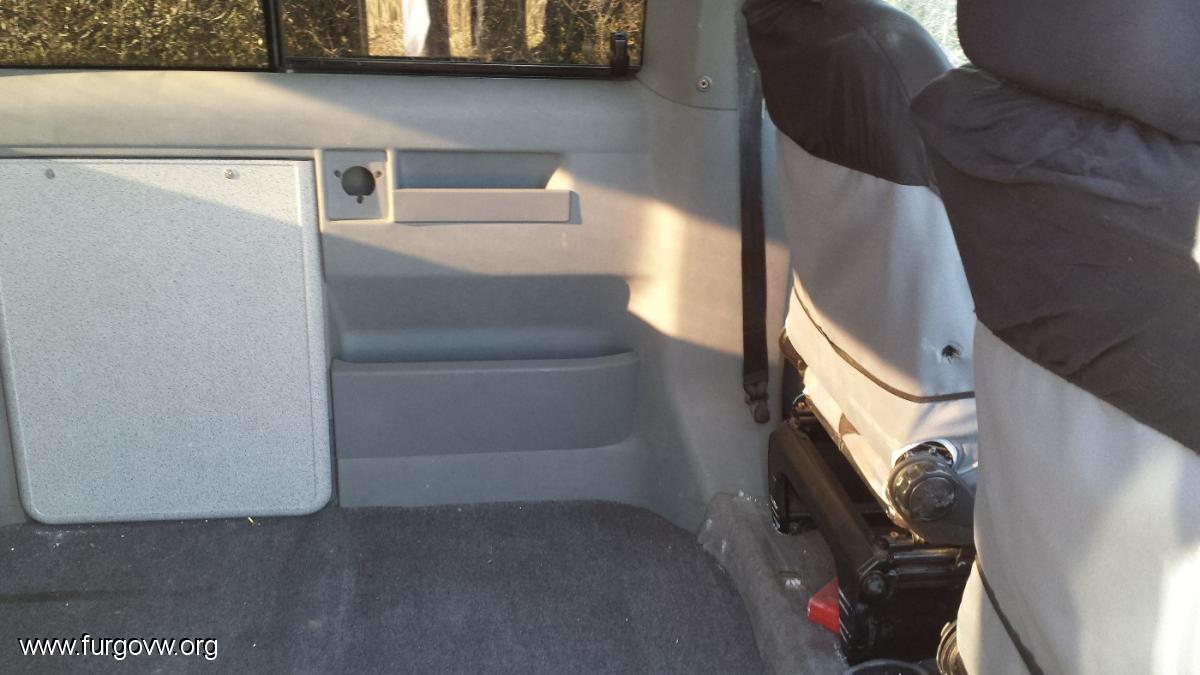

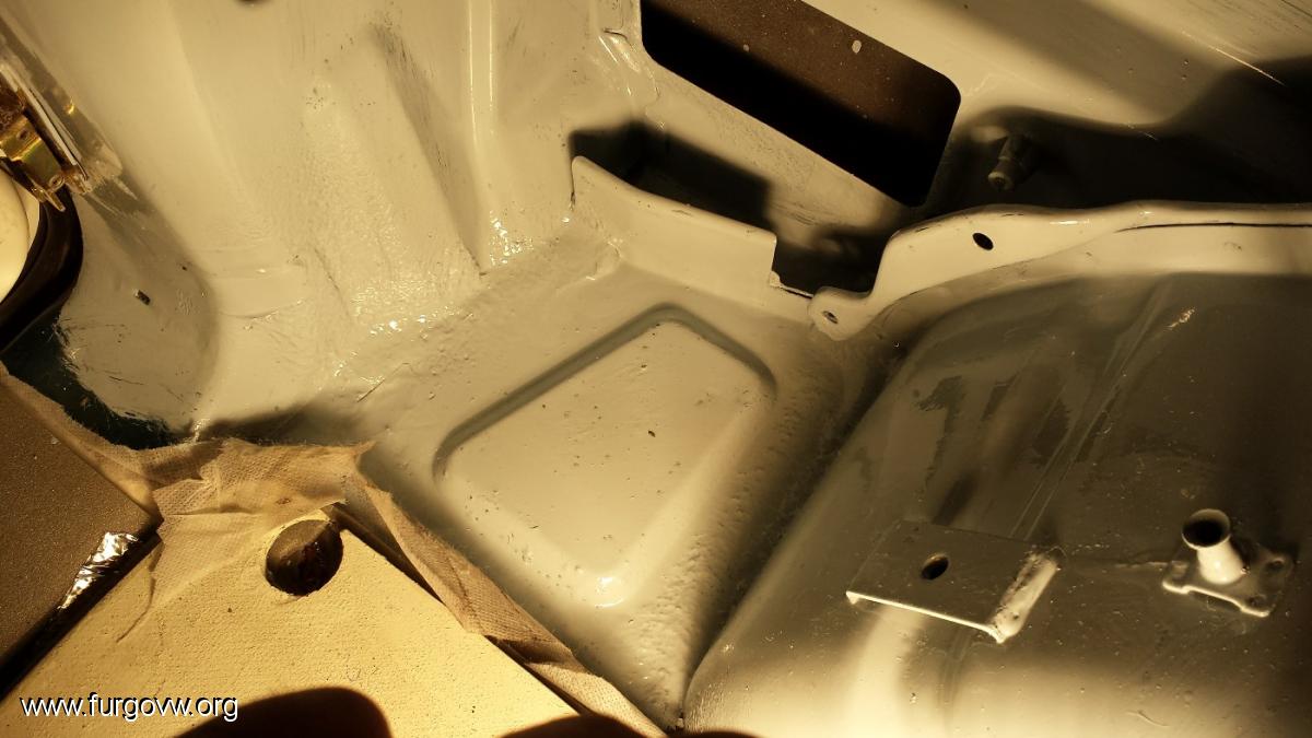

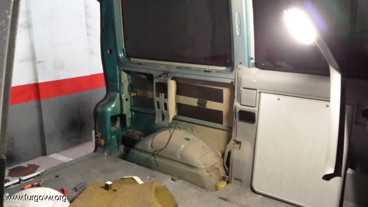

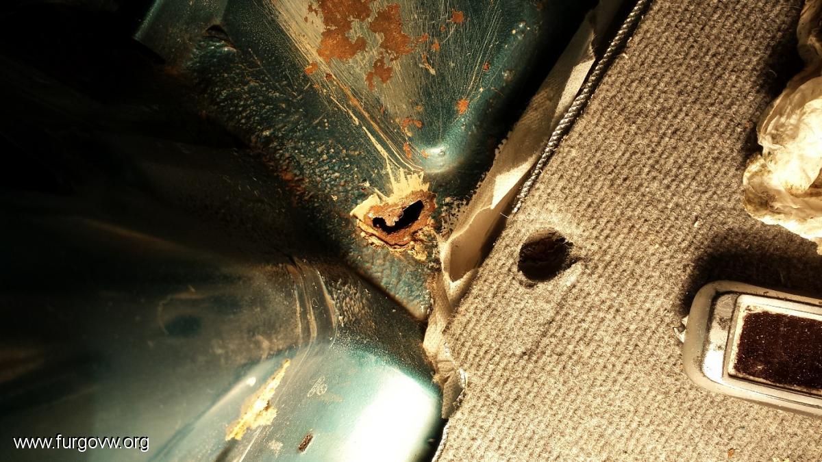

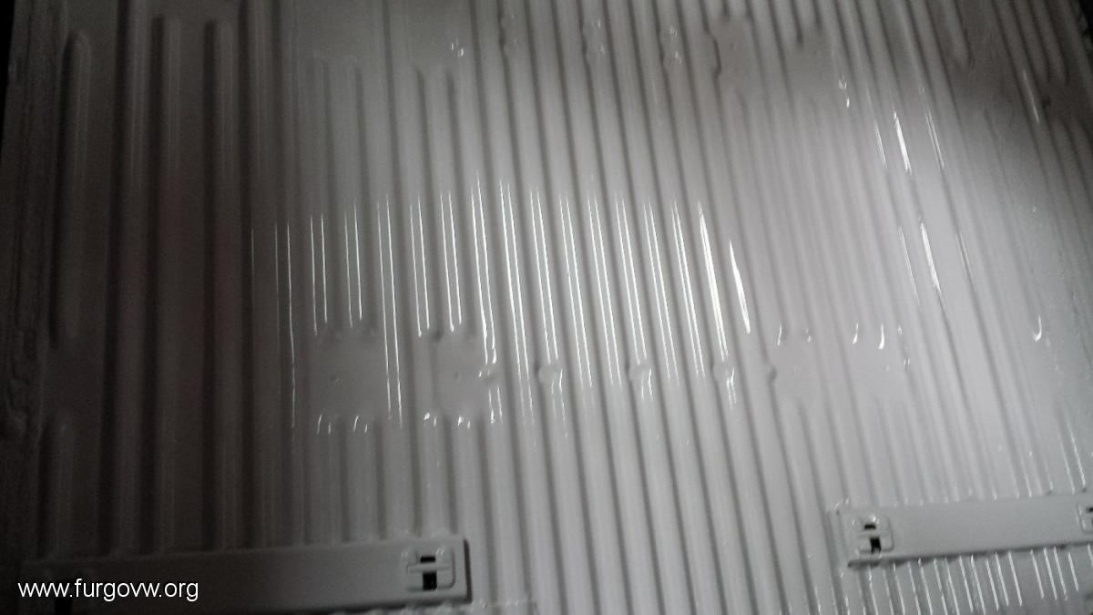

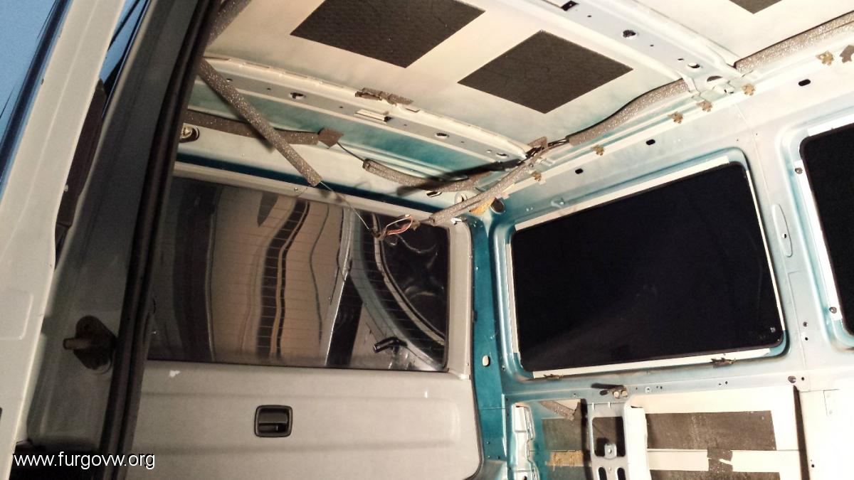

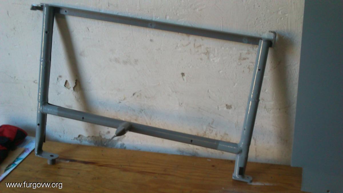

Buenas tardes:
Por fin he encontrado un hueco para escribir una lineas y compartir con vosotros la camperización que he realizado en mi Sprinter 313CDI del 2006.
Estoy seguro de que hay cosas que se podrían mejorar, yo mejoraría varias ahora que las veo hechas.....pero en definitiva, ha quedado medianamente bien y es todo lo funcinal y comoda que buscaba para el deporte que practico.
Espero que os guste.
