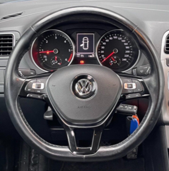

El tema es que quiero actualizar los mandos de la dirección y colocar el volante del polo 6c.

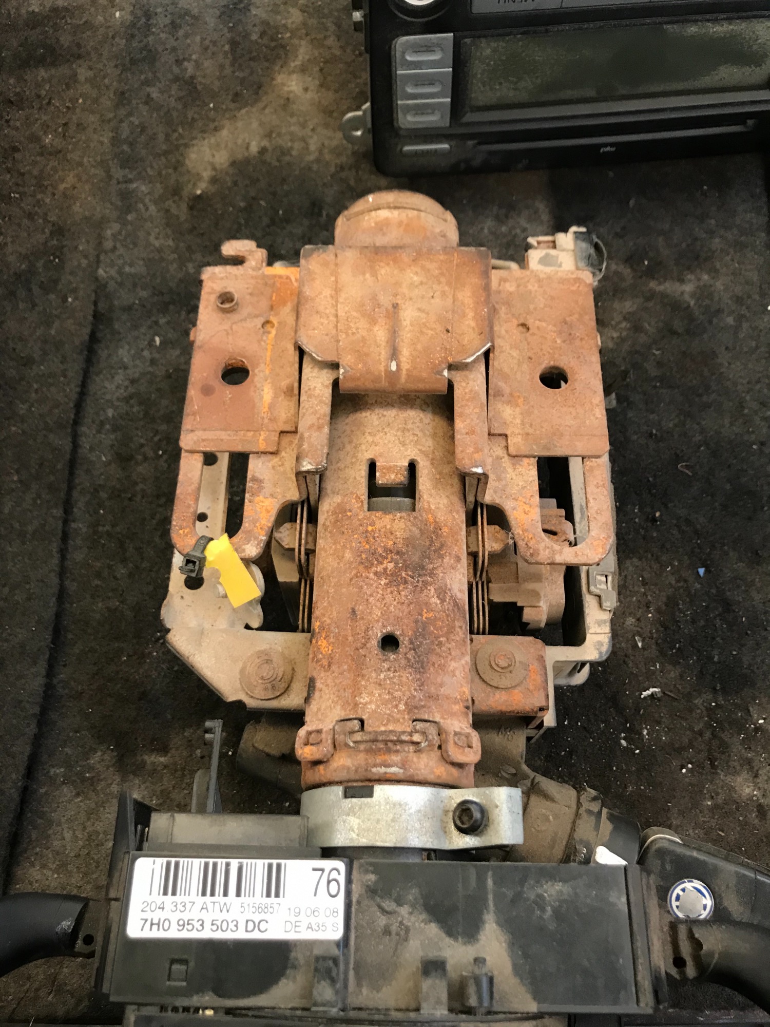

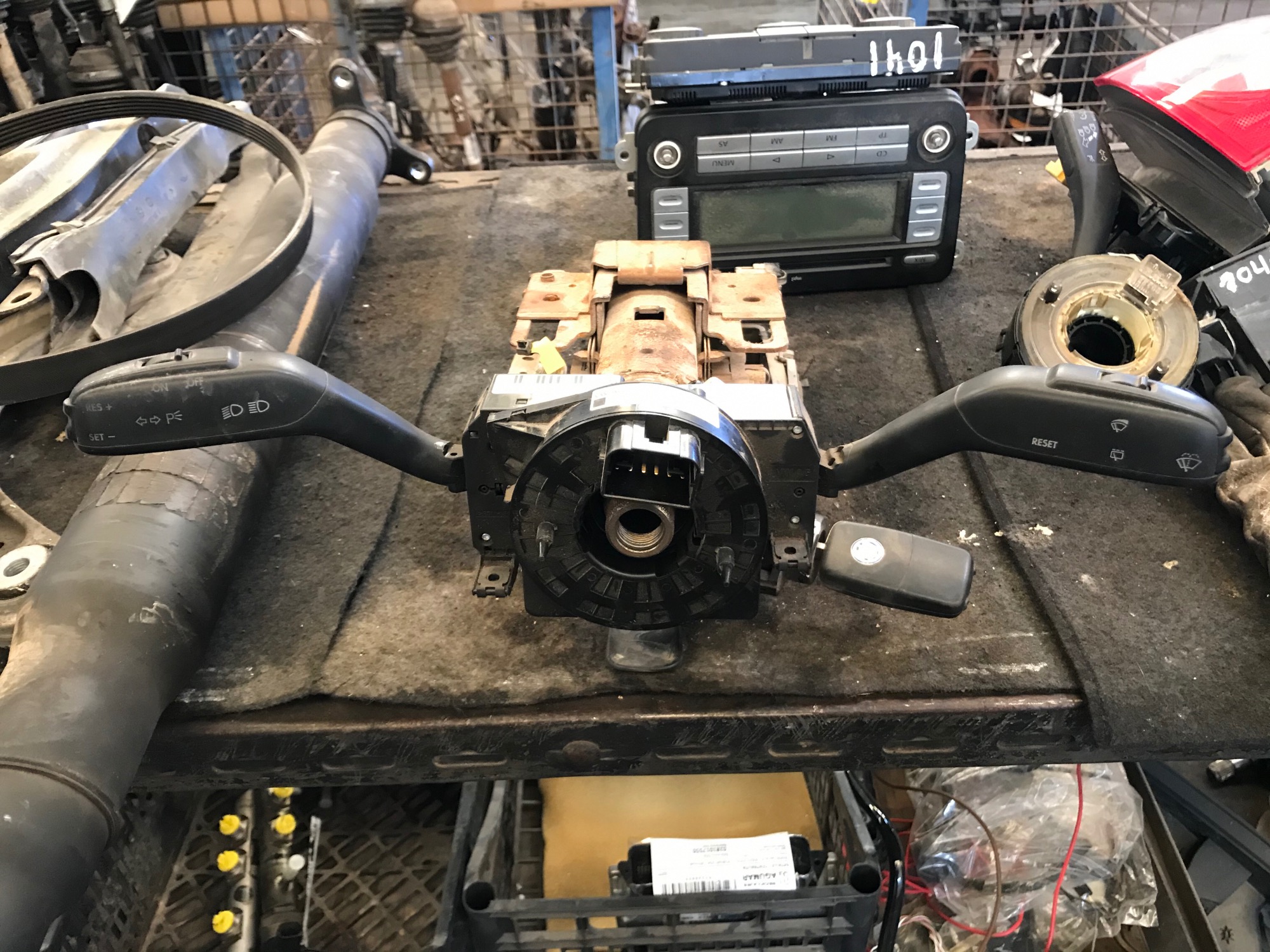

Columna de dirección de polo 9n3,
conmutafores de cordoba 6L ( con tempomat) y volante de polo 6c/6r

Te dire a groso modo, que el volante se puede poner seguramente ,siempre que encaje en el estriado ,con o sin el adaptador que existe original de caña estrecha a caña ancha.
Pero con los mandos igual te cuesta más, de entrada los mandos que tienes en la foto, son una unidad de control, no un grupo de interruptores como ocurre en la vw T4.
Esto te dificultará el tema, porque deberias buscar la unidad de control de electronica central del Polo, cablearlas ambas, entre ellas ,y con alimentaciones y masas, y despues cablear con la instalación original de la furgoneta para conseguir las salidas de corriente. Además de cambiar boton de warning y mando de luces y bla bla bla, supongo que varias cosas más.
No se si esa unidad de control de columna de Polo podriá funcionar sin su homologa central, para gestionar las luces. Quizá se rompa al poco tiempo porque los interruptores internos no están pensados para que pase tanta corriente por ellos.
Además de que si los mandos no te encajan sobre la columna de la furgoneta y quieres ponerla completa ,te tocará hacer bastante injerto entre columnas, si es que se puede.

El volante original tiene el culo estrecho y el del polo es casi que el doble ademas quedaría separado unos 3 cm
Por tanto , para quede bien quisiera pones los plásticos que cubren la columna.

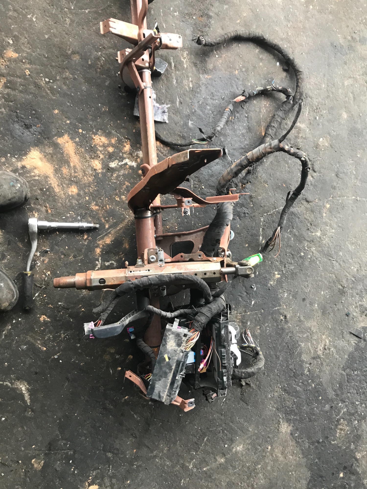

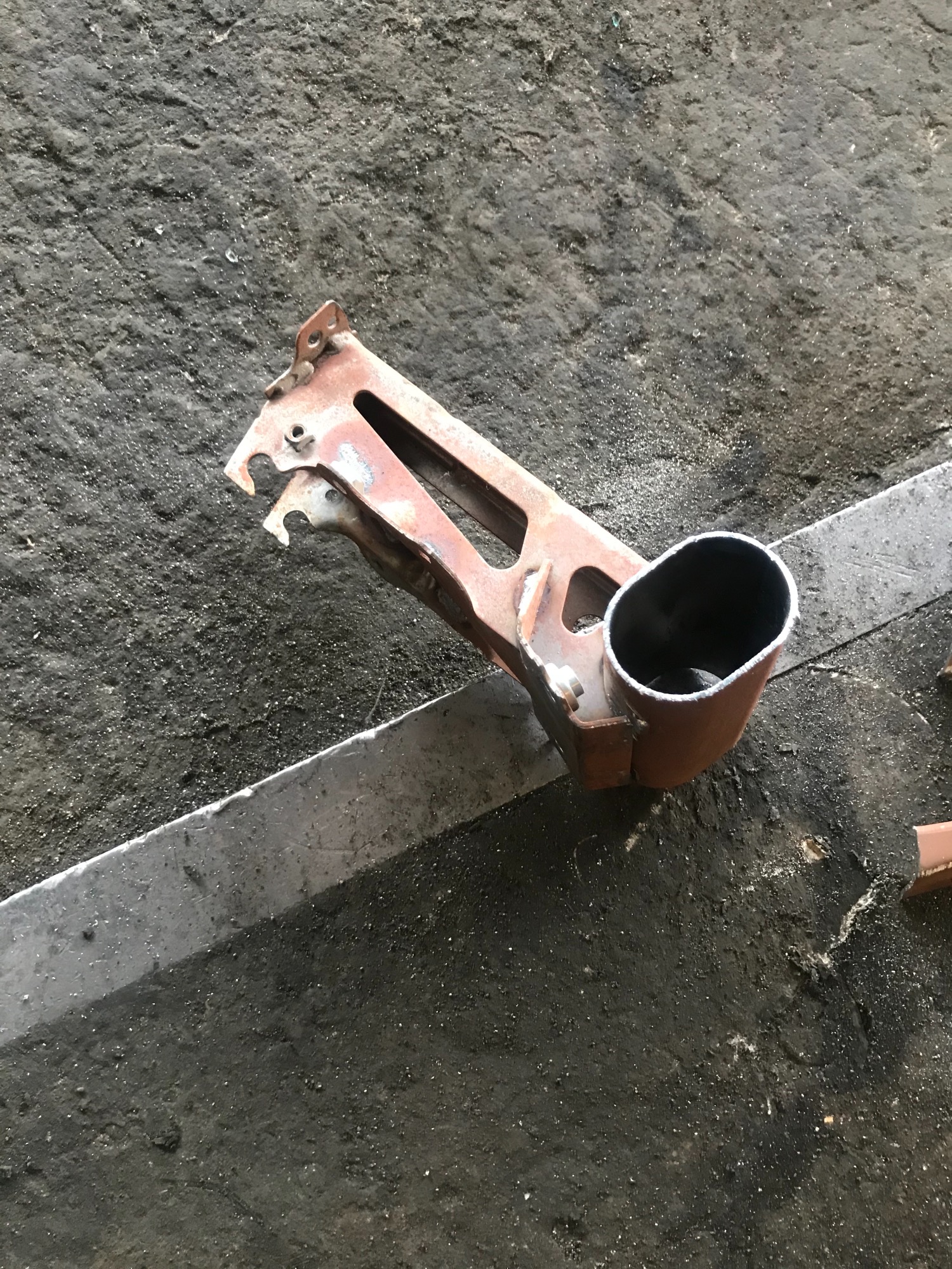

Ya hoy me he liado con un polo 6r, he sacado el travesaño y he cortado la base que pretendo utilizar
Ahora toca modificar el primer tramo de la columna para acortarla y funcionarla con la del golf4 que es más corta ( al menos el primer tramo )

Lo del tema de los conmutadores ( de Seat cordoba )de la columna yo lo sabia. Y no es nada complejo de poner cada función y su rele
El problema que he visto es que los brazos son muy largos y no me gusta,
He mirado los de un Seat mi, pero en anclaje centras es cuadrado, me acorde de tu comentario ( colocarte unos de golf 4 ), pues los brazos son más anchos pero cortos,y la sujeción central es redonda con una abrazadera
Visto esto, creo que voy a poner esos o alguno simulas, solo me queda encontrar unos con tempomat.
