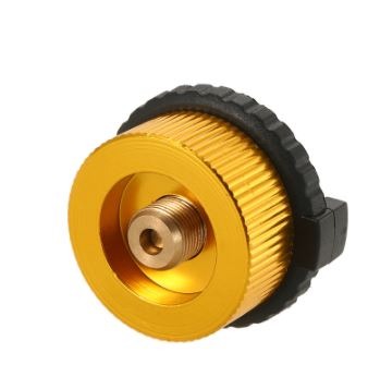

Buenas!! Estoy interesado en conectar el kampa a las bombonitas pequeñas, por favor podrías poner el enlace o alguna foto de los adaptadores para orientarme? Un saludo, muchas gracias!!

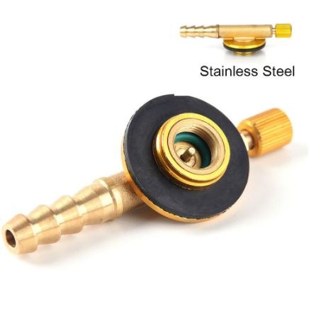

andioak
Cita de: Antonioducato en Noviembre 13, 2017, 06:29:28 amBuenas!! Estoy interesado en conectar el kampa a las bombonitas pequeñas, por favor podrías poner el enlace o alguna foto de los adaptadores para orientarme? Un saludo, muchas gracias!!
yo lo he hecho con estos elementos:
el primero es el que conduce la tuberia de gas hacia el kampa y el segundo es el que adapta la botella de 250 gr al primero
