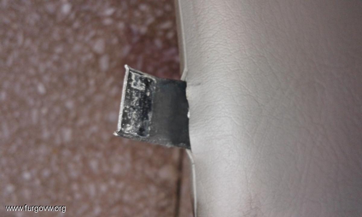

Les muestro como reparar el parasol de Ducato/Boxer/Jumper hasta el 2006. Hay que empezar por cortar el tapizado del parasol justo donde va la pieza de metal que hay que sustituir.
Se saca el soporte que lo agarra al techo, tiene algo parecido a un perno que entra y calza dentro de la pieza que se quiebra y deja de mantener el parasol levantado.

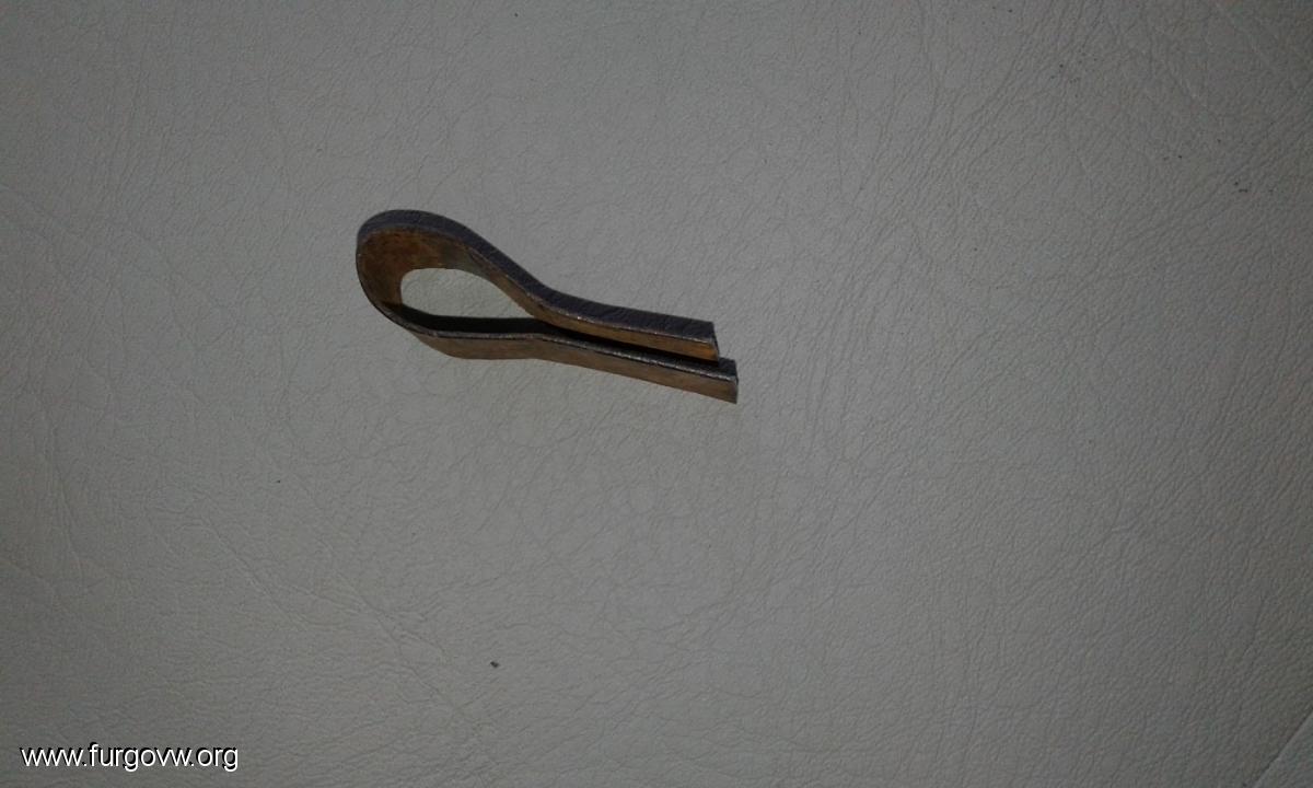

Hay que fabricar una pieza similar con una tira de metal acerado.
Luego se pone la pieza nueva en su lugar, hay que cortarla de la misma medida porque tiene un tope y debe quedar perfecta para que se pueda poner el perno del soporte.

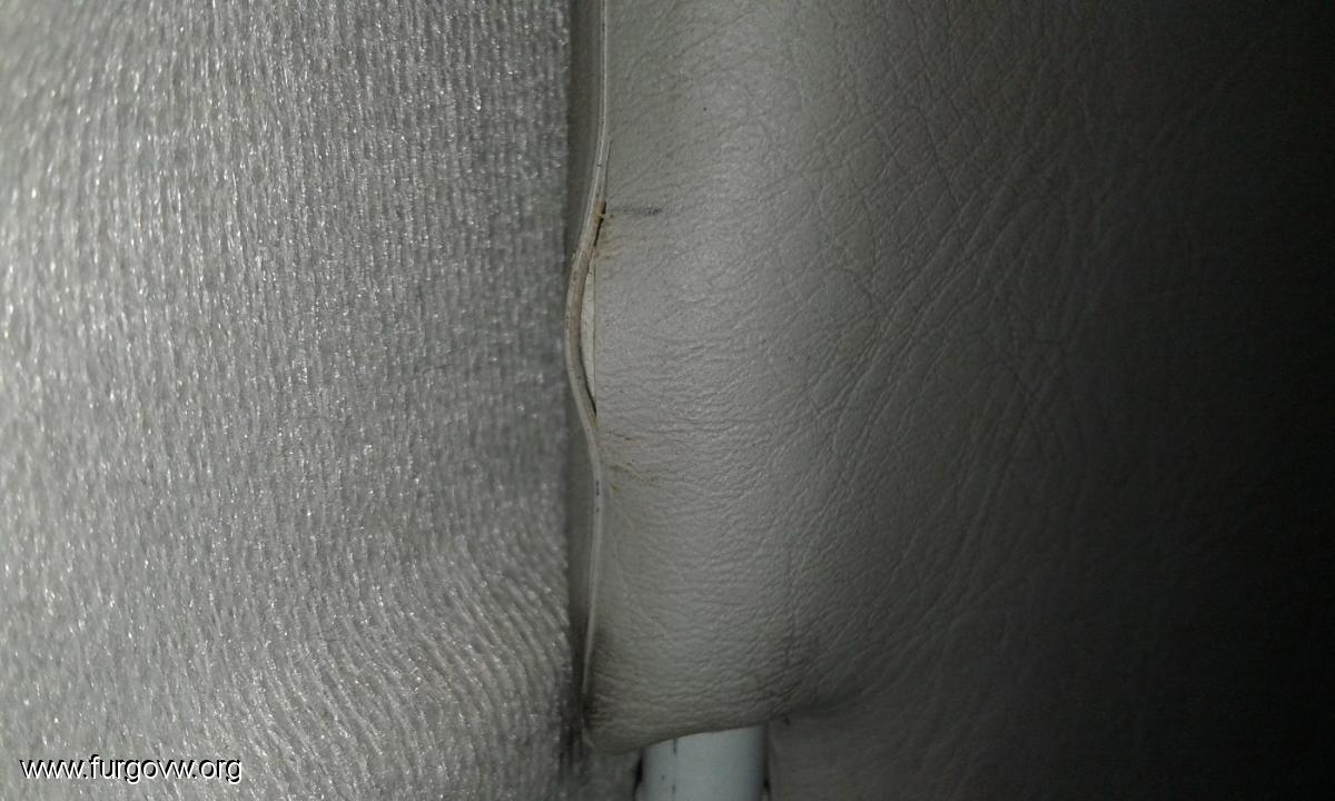

Al final queda así.

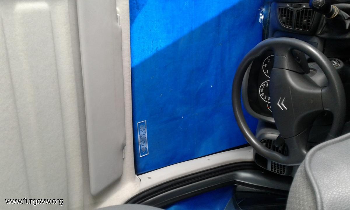

Una pregunta que no tiene que ver con con la reparacion del parasol.....que tipo de oscurecedor o aislate llevas en el.parabrisas??? Ese que se ve azul es que me ha llamado la atecion.
Siento desviar un poco el tema de tu hilo.
ALFREDINO
Es lona plastica de camion, impermeable y si cae granizo no te rompe el cristal.
zitrico
Gracias es que ando cansado de las ventosas de los aislantes que se caen y esas cosas y he pensado que era un sistema nuevo.
