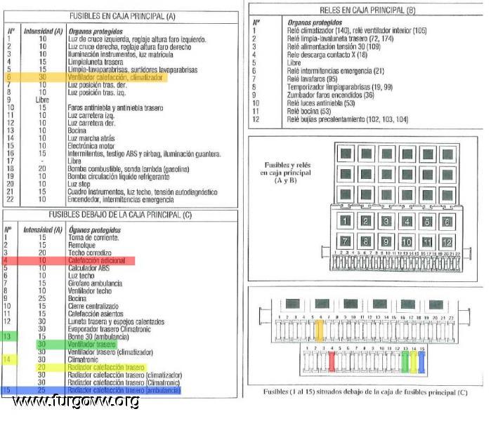

Hola, me parece que lo que te falla es la chicharra (rele 9).
Pero sin saber el modelo exacto de furgo no estoy seguro, ya que en los vw mas recientes la chicharra va incorporada en el cuadro.

A mi también me empezó a fallar y era por el interruptor de encender las luces interiores al abrir la puerta. Si el interruptor no hace contacto no funciona la chicharra.
