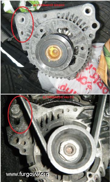

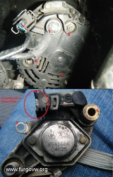

Muy buenas, hoy saque el regulador del alternador, estaba muy desgastado y una escobilla rota, la marca del alternador es Valeo por lo que no me sirve el regulador del que compre en el desguace y tenido que volver a montarlo hasta que encuentre el repuesto.
Por otro lado el alternador del desguace tiene cuatro asas y no tiene el ojo de buey, no se si me servirá o topara con algo.
Mañana intentaré probarlo.
Pongo unas fotos de la tapa trasera donde hay que sacar 1 tuerca de 13mm y 3 de 8mm con la carraca porque hay poco espacio para maniobrar, después quite la tapa y luego saque 2 tuercas de 8mm y un tornillo de 7mm y ya sale el regulador.
Pd. Agustín, quite la batería lo primero como me dijiste y revise el eje y en principio no esta tan desgastado o por lo menos pasando el dedo no se nota diferencia.

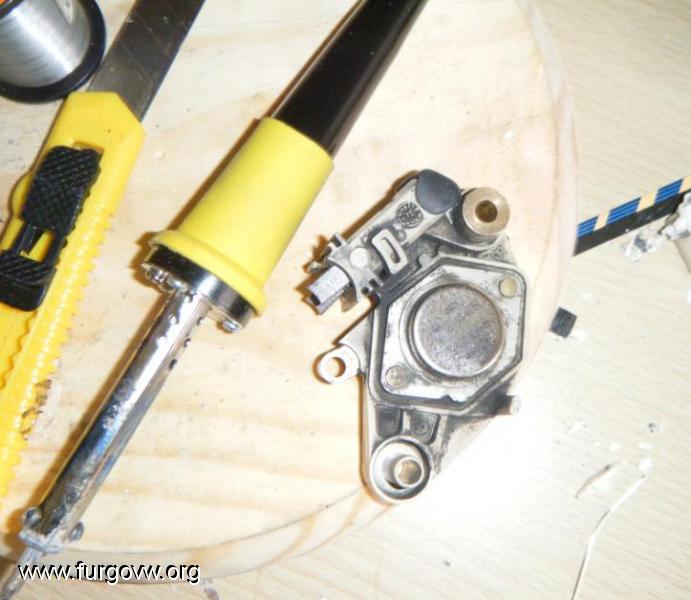

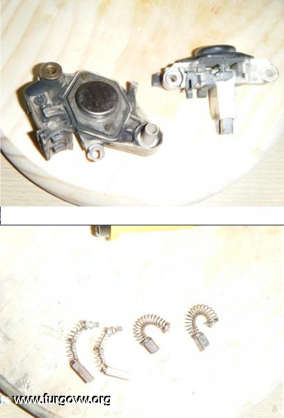

sindromedediogenes
Muy buenas, al final hice un transplante de escobillas, me costo sacar el clavo de las escobillas del Valeo, pero nada que un poco de fuerza bruta no resuelva.
Conclusión se pueden sacar las escobillas del Valeo sin dañar la pieza, en cambio las escobillas del Bosch creo que hay que ser un artista para no destrozarla (yo destroce la pieza, así que creo que en los Bosch será mejor comprar el regulador completo que intentar cambiar solo las escobillas).
Así que solucionado el tema del regulador del alternador del Valeo sin tener que cambiar la pieza entera.
Muchas gracias Agustín por tus consejos era exactamente como señalaste.

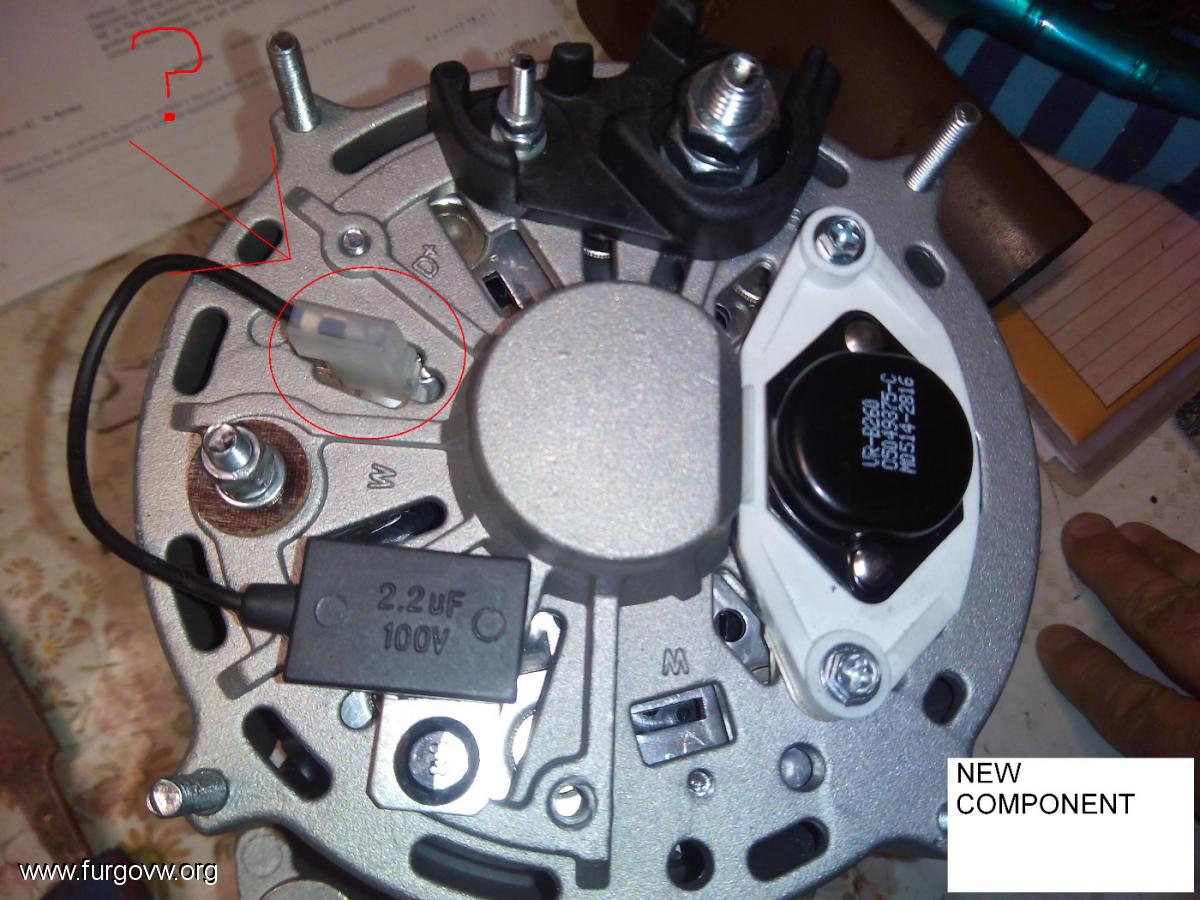

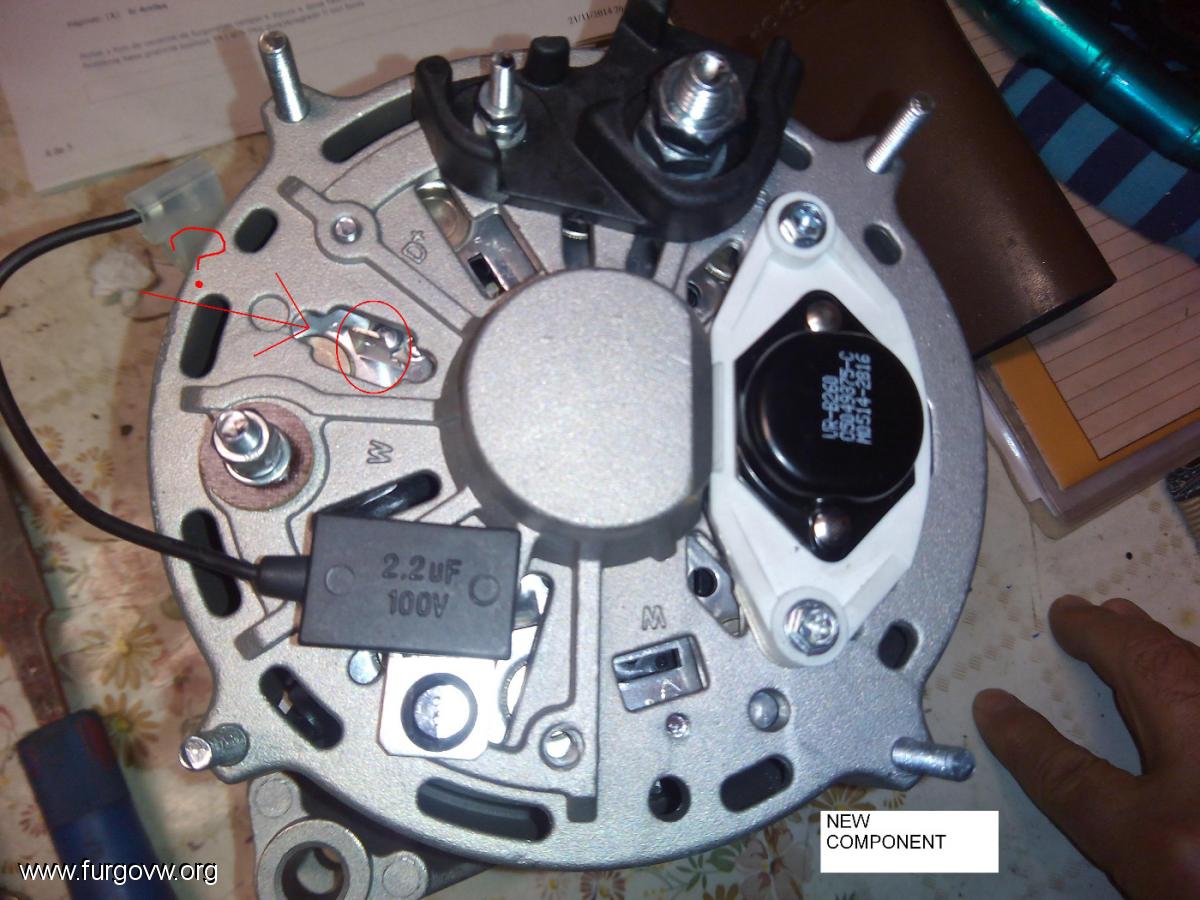

Hola a todos, resucito este post porque hace cosa de 2 años y pico cambie las escobillas porque se me encendia el testigo a ratos y despues de un tiempo andando bien me volvio a fallar asi que he decidido cambiar el alternador completo.
Ya esta montado y funcionando pero me surge una duda. Me falta por conectar el cable que va al rele de la segunda bateria ya que a la salida que va al mismo va conectado un "condensador" que no se para que sirve. Lo compre en una web y ese condensador no venia en las fotos. Le he preguntado al aleman que me lo ha vendido y me contesta que cree que si que va ahi pero que ellos solo distribuyen y que no tiene mucha idea. Y no me da ningun mail o alguien a quien acudir. Un crack vamos....  >:(
Os incluyo unas fotos a ver si alguien me echa una mano.

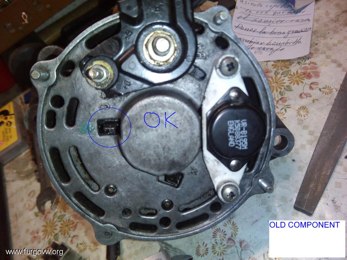

Pongo una foto del alternador viejo donde iba conectado (con un circulo azul)
y el alternador nuevo (con un circulo rojo)
Ahora mismo el cable del rele lo tengo desconectado. Entiendo que dejandolo asi, la bateria auxiliar no carga (me equivoco?)
Gracias por la ayuda.
ALTERNADOR VIEJO
ALTERNADOR NUEVO CON EL CONDESADOR CONECTADO (EN LA FOTO DE LA WEB DE COMPRA NO VENIA NADA DE ESTO)
FOTO DEL ALTERNADOR NUEVO CON EL CONDENSADOR DESCONECTADO

alcasa
Cita de: cierv@lo en Diciembre 01, 2014, 12:29:38 pm
..........El rele de la bateria necesita una tension constante?? de 12v?? de 5v??................................
el relé que activa la unión de las dos baterías necesita alimentación constante de 12 v.
para alimentar el relé, se debe de tomar la alimentación de la conexión del alternador marcada con D+ siempre que el relé tenga un bajo consumo, en caso de ser el relé nagares de 100 ó 180A o similar, que tienen un alto consumo, éste puede afectar al correcto funcionamiento del led rojo de carga de batería en el salpicadero, por ello resolví el tema instalando un segundo relé de 15 A que a su vez éste activa el grande, lo podéis ver en este brico:
Brico 110:
Instalación batería auxiliar con dos relés separadores para consumos en furgo camper
para ver las conexiones del alternador, (las podéis ver en este otro brico 82), la salida D+ para la luz roja de batería y activación del relé, la B+ para carga de batería/as, la W para señal de cuenta RPM en motores diésel, y la patilla restante marcada con "+" para el condensador
