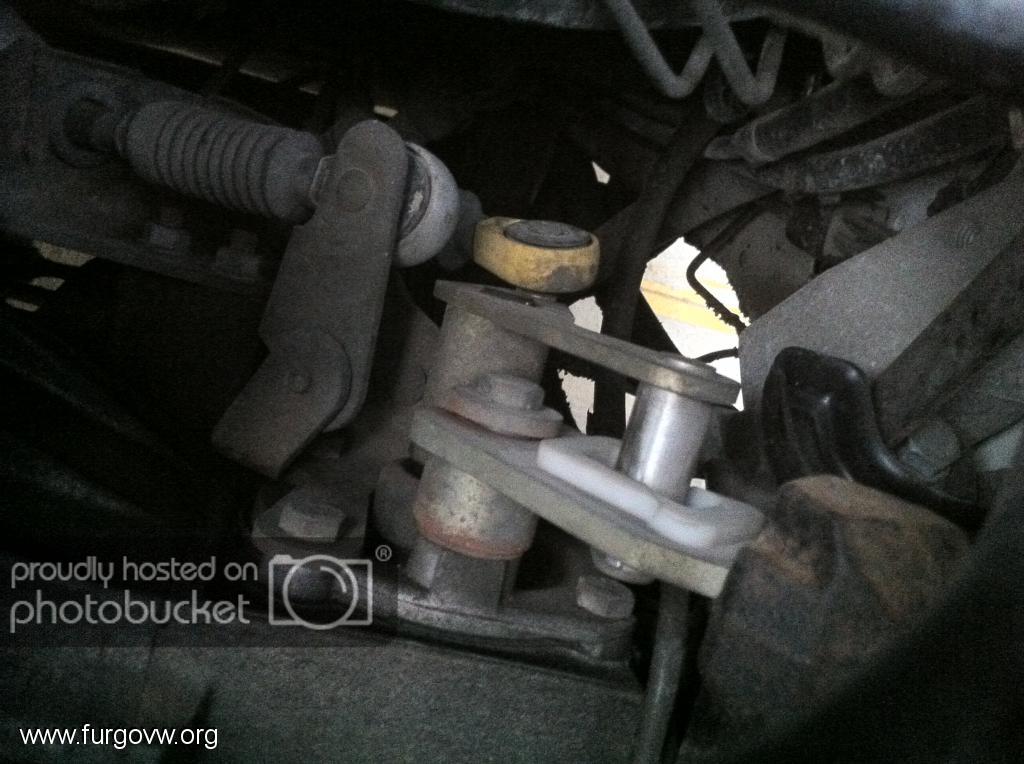

capitantem
Abre el capó y mira abajo a la derecha (mirando de frente a la furgoneta) sobre la caja de cambios, deberías ver los cables del cambio que acaban conectados a unas palanquitas así:
Fíjate si todavía tienes ese plástico cuadrado blanco.

Octubre 17, 2014, 11:44:14 am #10 Ultima modificación: Octubre 17, 2014, 11:58:12 am por mimjfdv
La mía no tiene el plástico blanco del me que hablas debo de tener otro modelo pongo foto para que lo vean.
Estoy intentando poner la foto pero no se como y me leí el tutorial y debe de ser que soy un tronquito porque nada de nada.

crisofilax
Mírate si tienes el cuadrado blanco que se vee en la foto de arriba se desgasta, se parte (como el de la foto que ya está partido) y se cae quedando hierro con hierro con un montón de juego. Hay gente que lo "reconstruye" con bridas alrededor del hueco para abrazar bien el cilindro. El cilindro metálico y el cuadrado deben tener muy poco juego para ir bien, así como el casquillo que coge todo el conjunto del contrapeso que es de nylon y tiene una vida y se desgasta. A mi me ha pasado esto y lo he reconstruido y ahora va bastante bien.
