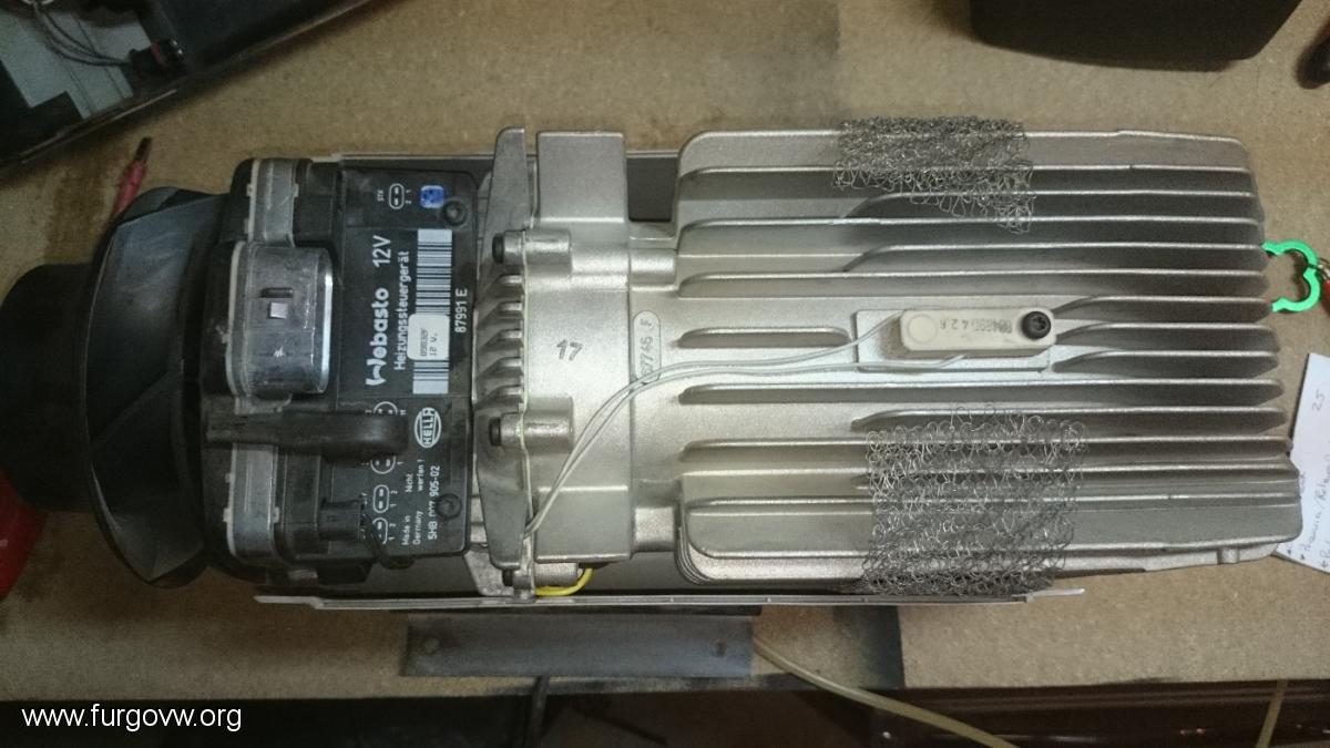

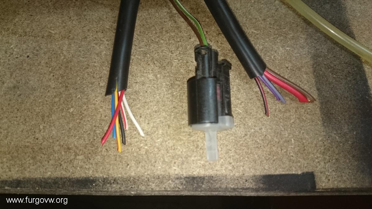

Previamente hicimos unas pruebas en los pines de la cale. Para ello abrimos la tapa de la tobera de toma de aire de la calefacción:
Ahí vemos muchos cables. En principio:
- Rojos y marrones: nos olvidamos (son gordotes, de alimentación de la cale; no tocar .nono )
- Clema con 4 cables. Lo que yo entendí
     a) gris y gris/rojo : cables de control de la velocidad de la cale. Si se miden en vacío (display desconectado), dan 5V en ambos pines (respecto a tierra). Si se miden en paralelo a masa (display conectado y encendido), la tensión del gris/rojo es fija y la del gris varía en función del régimen de funcionamiento de la cale (1.15 V para full, 2.5 V para low).
b) amarillo: es el pin de control de encendido de la calefacción. Hay que poner 12 VDC aquí para forzar encendido de calefacción. Aquí también probamos varias cosillas:
b1) clema conectada al display y calefacción apagada en display: si metemos 12VDC en el amarillo, la cale se enciende a velocidad lenta. Forzamos la cale, pero no al régimen que queremos.
b2) desconectamos la clema, y metemos 12 VDC al amarillo de la cale: la calefacción se enciende y funciona a full (no es necesario meter señal al resto de los pines gris, grisRojo, azulBlanco)
NOTA: siempre que se controla la cale con el pin amarillo, la secuencia de encendido y apagado de la cale es NORMAL: es decir, ni se enciende "de golpe", ni se apaga "de golpe", sino que sigue secuencia normal, encendido de bomba, ventilador,...  al apagar: apagado de bomba, mantenimiento del ventilador hasta que se enfría un poco...
c) azul/blanco: tiene como 10.7 VDC fijos. No sé para qué es, según los esquemas para diagnosis.
