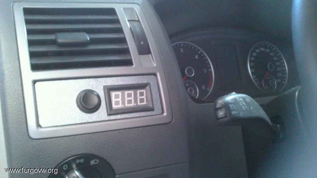

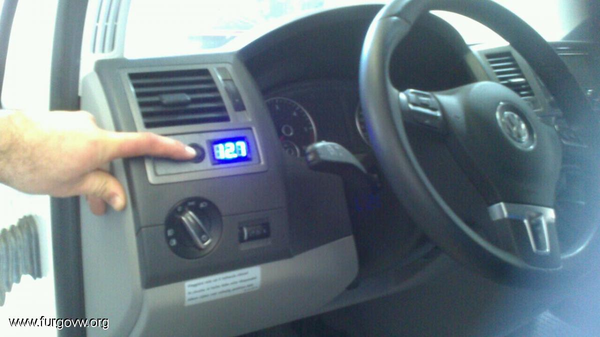

Una de las incoherencias que tiene nuestra querida beach es la carencia de un voltímetro o indicador de carga de la batería auxiliar. Para solucionar esto he instalado uno en mi furgo..pero sobretodo quiero enseñaros el lugar en el que lo he colocado ya que creo es el mas optimo para su visualización..
espero que os guste..

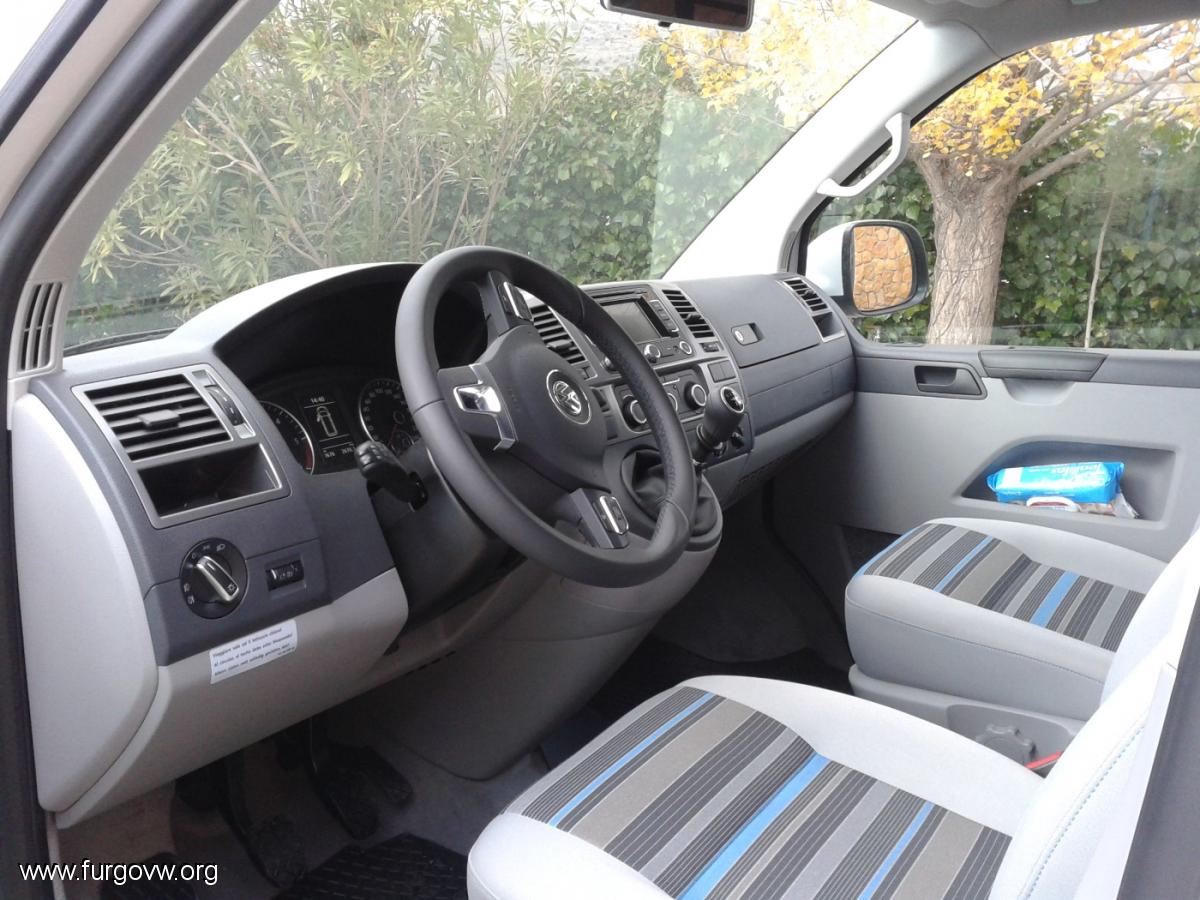

..en esta foto podeis ver el hueco inservible del salpicadero..
..y en estas otras como queda el voltímetro con su correspondiente interruptor..
..saludos!!

Que bueno, si parece de serie. ¿Que furgones la tuya, T5.... T5.1 .... .2, T4? ¿De donde sacaste la conexión, hay alguna en el salpicadero? ¿Se podría poner un voltímetro sin botón... consumiría demasiado?
Sergss
Buenas!!
Es una Beach t5, el la conexión viene de la batería auxiliar directamente. El tema de ponerlo fijo sería posible pero estaría consumiendo continuamente..y la luz al conducir de noche puede ser molesta..

Tienes razón en lo de la luz, yo estaba pansando en un dispkay digital normal, de esos sin luz
EloFurgo
Si fuera de color rojo no tendrías ese problema.
¿Has podido conectar los cables a la batería sin quitar el asiento? Este es un brico que tengo pendiente por este motivo
Pd: yo uso ese hueco para el movil o el mando del garaje, aunque me gustaría integrar el mando en la visera del parasol también...
