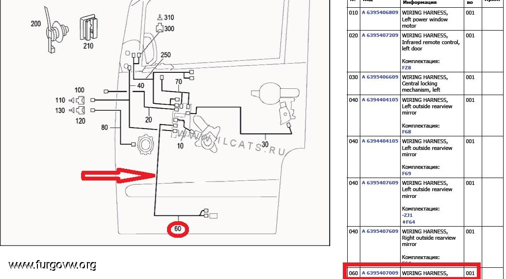

Comentar que todo esto lo deduci primeramente porque vi que tenia el hueco pre realizado para ello y segundo porque mirando en su día en el programa de despiece de la Viano Marco Polo que el forero Viano tiene en su web en el apartado accesorios observe que solamente con pedir la referencia del cable numero 60 poco mas haría falta
http://www.enciclofurgo.com/accesorios.html
Aquí detalle del cableado de la puerta y el cable a pedir con su referencia

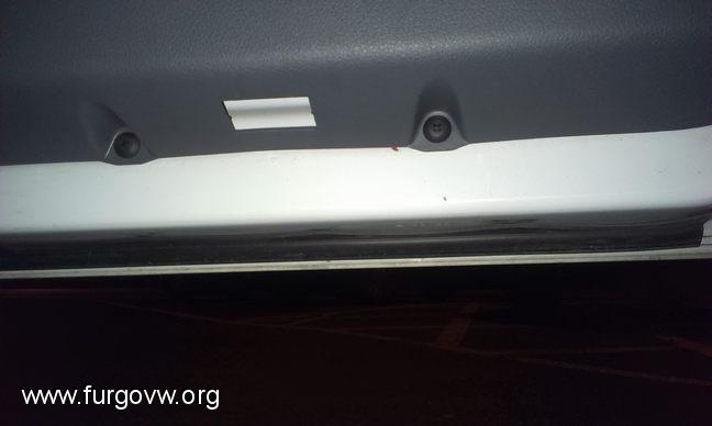

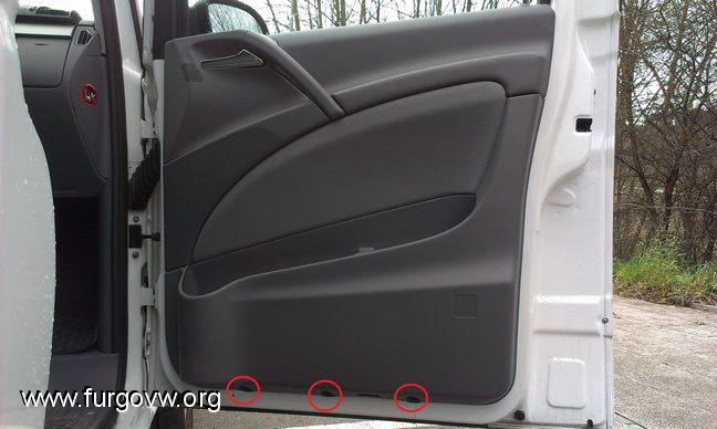

Para empezar nos aseguraremos de si nuestra furgo viene ya con el hueco realizado para ello
Luego soltaremos los tres tornillos grapas de abajo

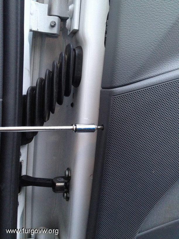

Ahora el tornillo del lateral izquierdo
y tirando a golpecitos secos iremos desanclando el cacho de guarnecido que tapa el altavoz y centralita general de la puerta quedando así

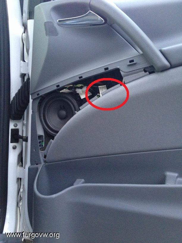

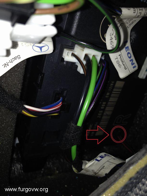

Ahora ya tenemos la centralita a la vista y su ubicación que os señalo
Vamos con la conexión del cable, según veis la centralita veréis que tiene varios conectores libres pero el cable conector solo entrara en el que os señalo, el que esta situado junto a la letra R(en la puerta izquierda letra I), uno pequeñito, esta poco accesible pero con paciencia se conecta fácil

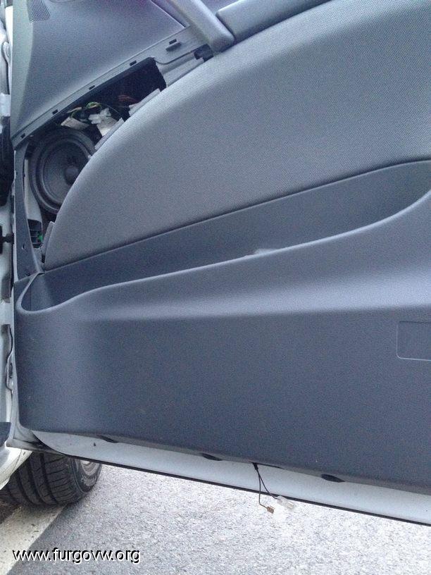

Ahora viene lo que igual es algo mas complicado, pasar el cable hacia abajo, si se os da bien o tiráis una pequeña guía antes lo mismo lo hacéis a la primera, es tirar el cable hacia abajo a la vez que separamos el guarnecido de la puerta(por esto soltamos los tres tornillos inferiores) hasta que asome por abajo.

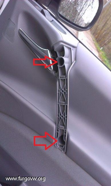

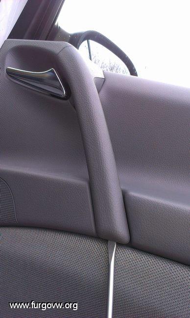

Si no lo conseguís y necesitáis separar mas el guarnecido podéis optar por sacar las grapas del lateral izquierdo a golpes secos(van duras) y soltar el guarnecido del asa metiendo un destornillador en un pequeño hueco que tiene
y lugeo aflojar los dos tornillos
así os dejara mas margen el guarnecido para pasar mejor el cable hasta abajo.

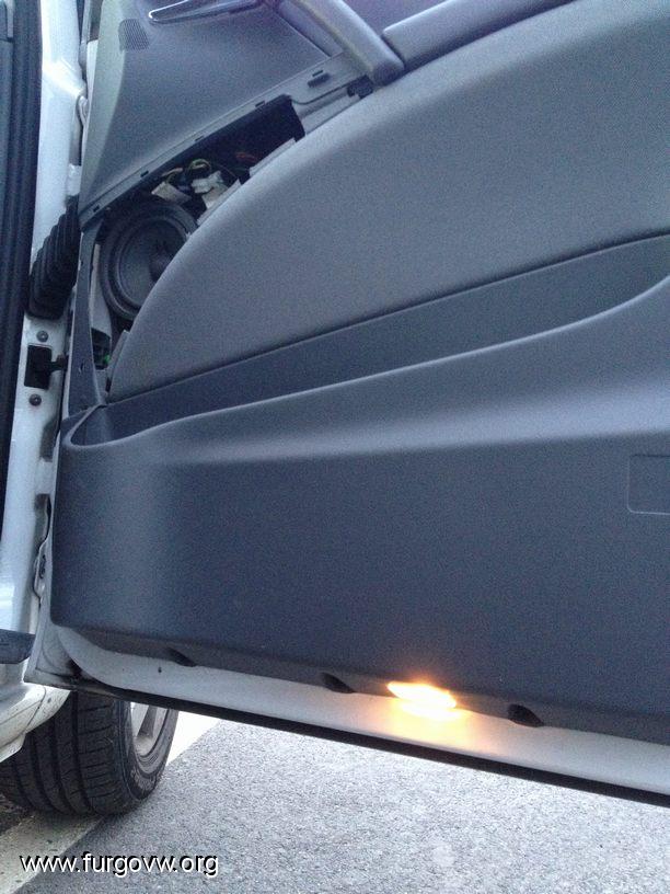

Una vez abajo lo pasáis por dentro y que asome por el corte que ya nos trae pre realizado la puerta para ello

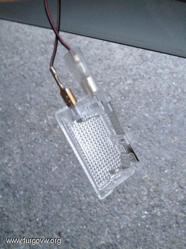

Enchufamos a la cubierta o carcasa de la lámpara
Y ahora apretamos tornillos, apretamos el guarnecido y sus grapas, todo vuelve a su sitio perfectamente y sin problema alguno.

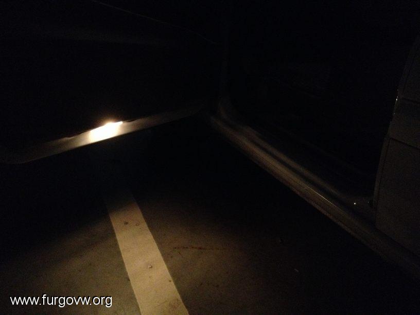

Luego le ponemos la lámpara y lo ponemos en su sitio, pasamos por la Mercedes a que nos las conecten y boala!!

Exacto ENANO, activa las luces para que se enciendan cuando se abren las puertas delanteras, ya que por mucho que hagas la instalación  si no lo activan con el ordenador en la casa estas no funcionan, es la centralita la que debe darle orden.
Inixio, pues la verdad para sorpresa mía no pusieron cara rara ni nada, yo aproveche cuando le tocaba revisióna a la furgo y les comente que tenía la preinstalcion hecha y que me activarán las luces, y así fue, eso si con su sobrecoste de los 33€ claro ya que el chispas gratis no trabaja.
Me imagino que para la California si esto es un extra será exactamente igual y vendrá el hueco para ello, así que mirando la web o archivo donde aparezcan los despieces de la VW California será fácil saber lo que hay que pedir y sus referencias.
