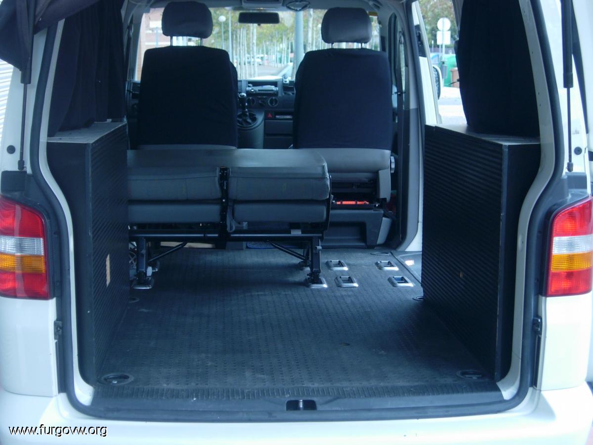

Buen@s!!! lo dicho es deuda! aquí os presento la nuestra segunda casa!!! la compramos en el 2003 de segunda mano y el antiguo propietario nos la vendio con una maggiolina, nos fue bien para vender la y tener un dinero extra para crear los muebles de la furgo, así era cuando la compramos, simple y pelada!!
willi
la primera noche aprovechamos para dormir al lado de un cementerio de Tossa de Mar, realmente una noche muy tranquila!! ;D ;D ;D

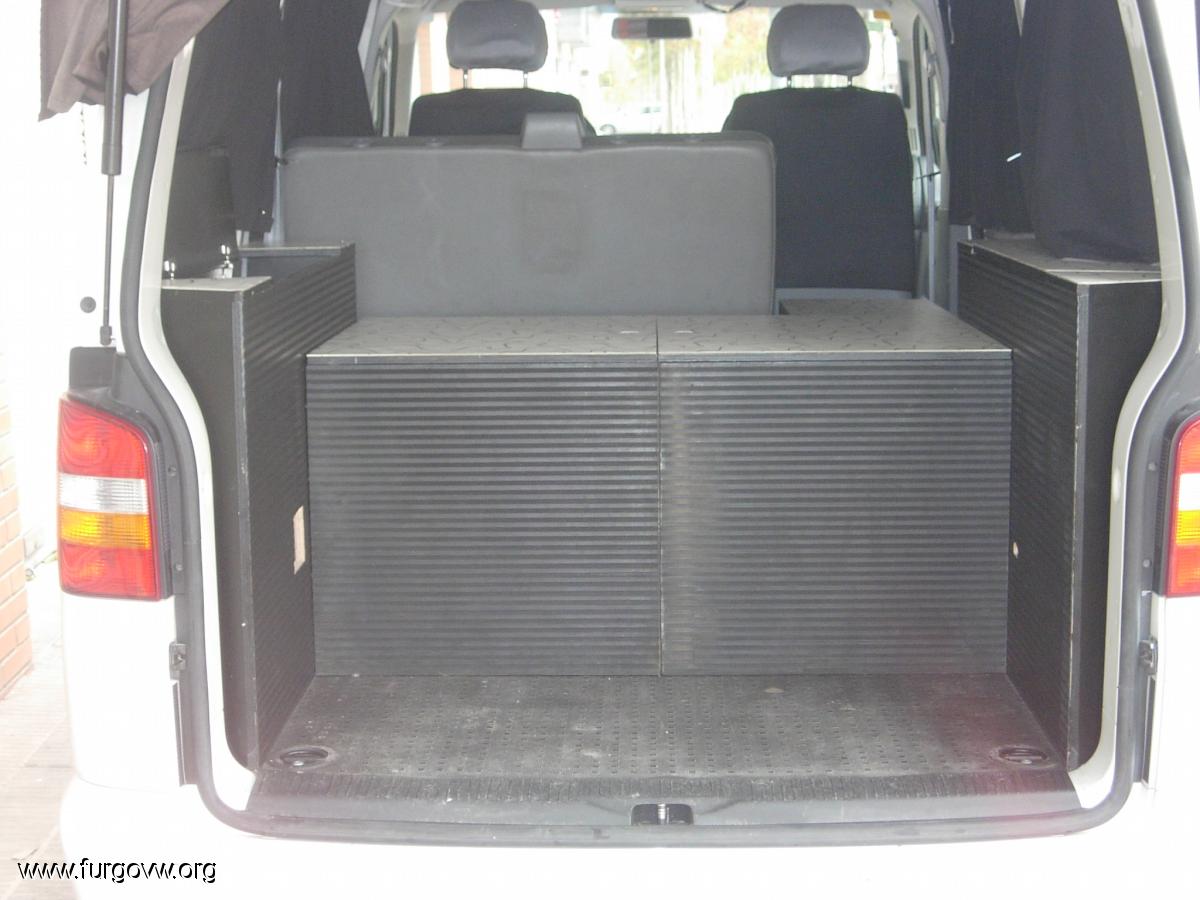

Gracias kolomalo! Lo intento otra Vez, proceso, dividí la parte trasera en varios bloques, haciendo 2 armarios a los pasos de rueda, así todo quedava quadrado, y era mucho mas fàcil seguir

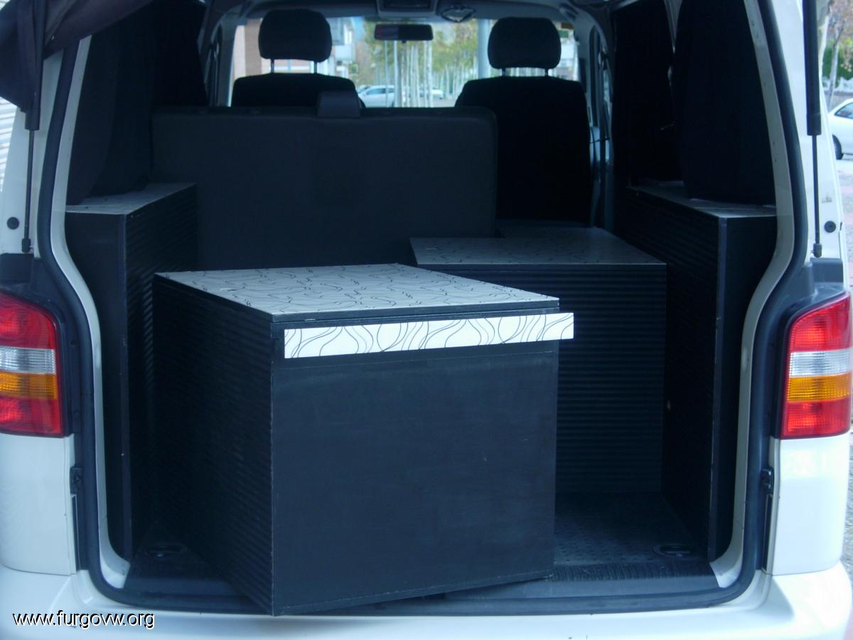

al fondo de todo hice los dos cajones grandes para toda la ropa de todos, que no es poca! ;
Le hice una canal en final del cajon para despues poder apoyar la mesa para comer, como sabeis el espacio es oro!!
