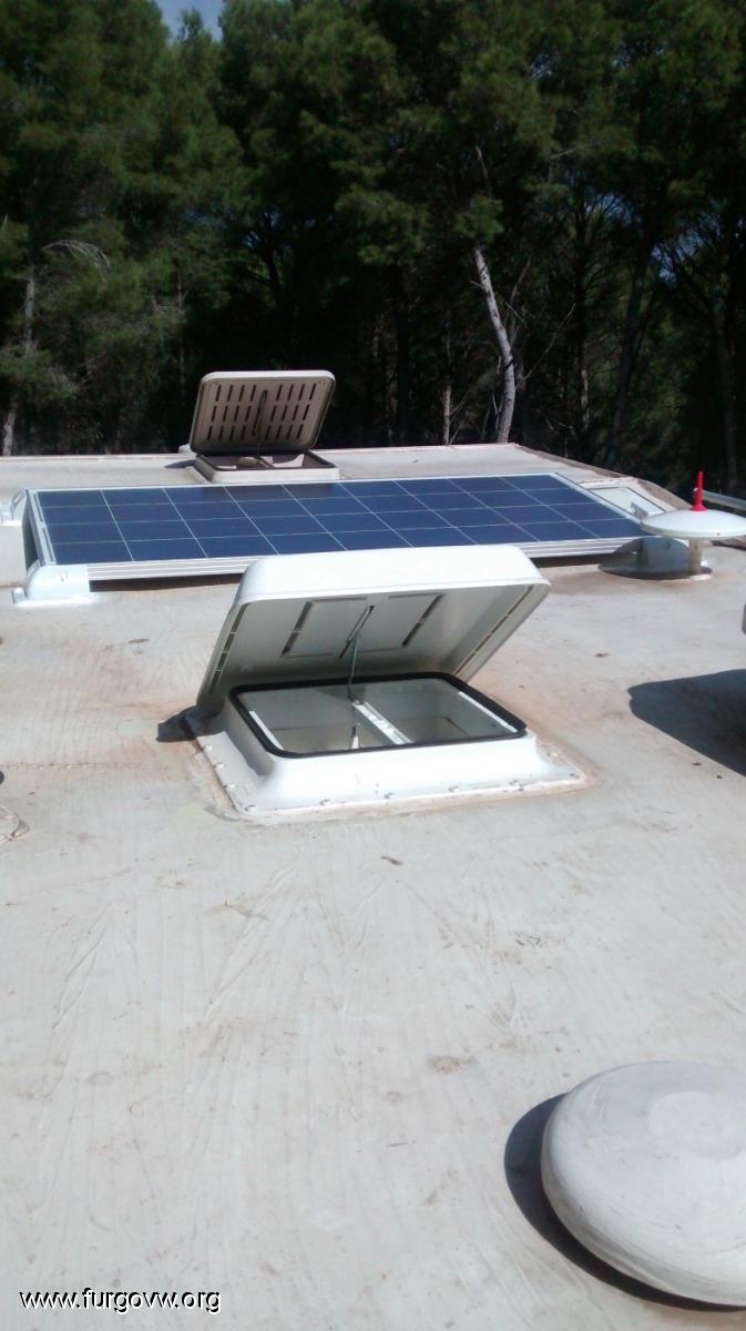

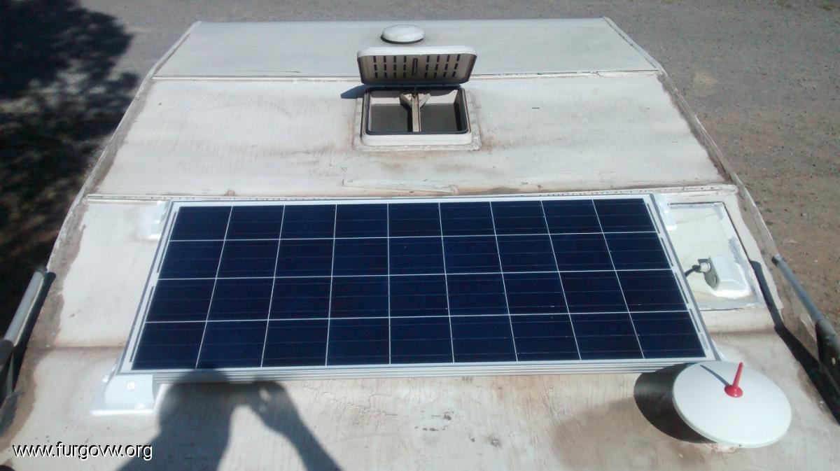

Bueno, comentaros que al final compre el kit de placa solar a Caravania y todo perfecto, rapidez en el envio ,montada y funcionando a la perfeccion....y eso que no soy muy manitas para estas cosas.....
Teniendo en cuenta que cada salida de finde me quedaba casi sin bateria de servicios porque no tengo como cargarla, hemos estado una semanita por ahi y a estado genial. Carga bien y facil montaje.
DISCOVAN
El pasacascos deberías haberlo puesto con el chaflan hacia la dirección de la marcha, o hacia el lateral, pero tampoco pasa nada... ;)
