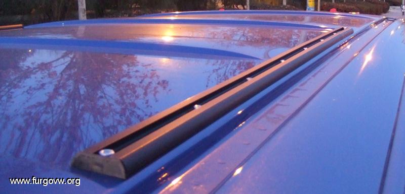

Por fin he puesto unas guías ranuradas en el techo de mi furgo.
Con 8 remaches roscados por guía, y mucho pegamento de poliuretano (sicaflex)
Ahora tendré que rezar para que no entre agua.

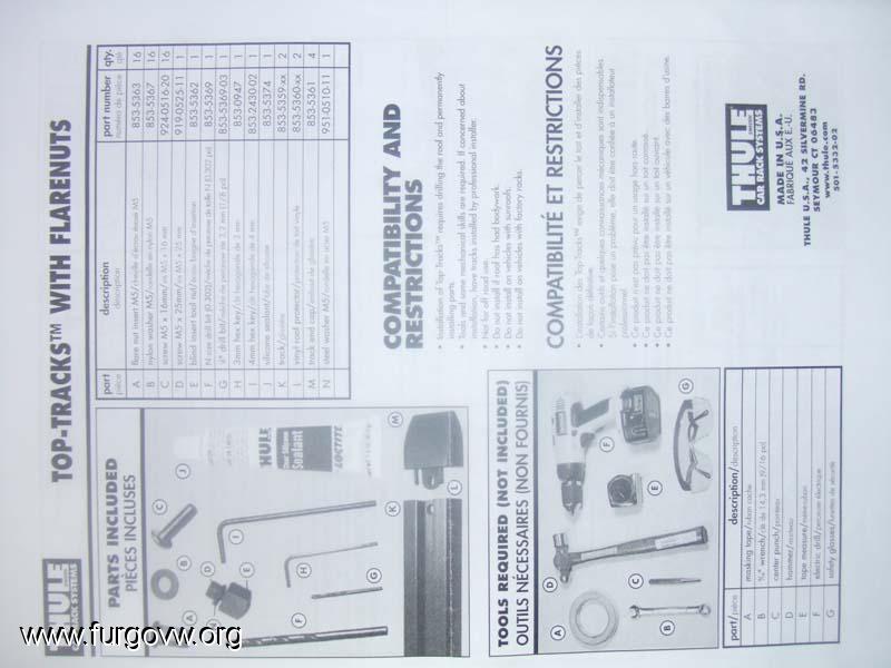

Son unas guías de Thule compradas en USA desde España (unos 200 dólares), al cambio unos 150€, tardaron en llegar una semana. No fui capaz de encontrarlas aquí.
Y para el montaje no use la tortillería adjunta por ser americana así que las puse con unos remaches roscados de M6
Parece que no entra agua y está todo estanco, de momento.
En cuanto al uso, es para poner un baúl de techo, es que con dos niños pequeños la furgo se queda pequeña. Y por supuesto son para poner una baca.

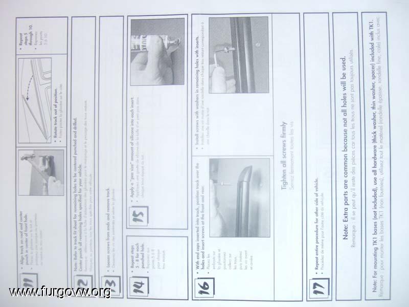

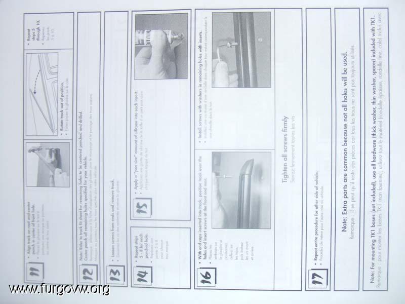

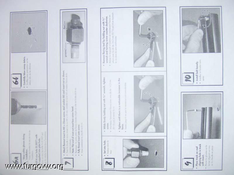

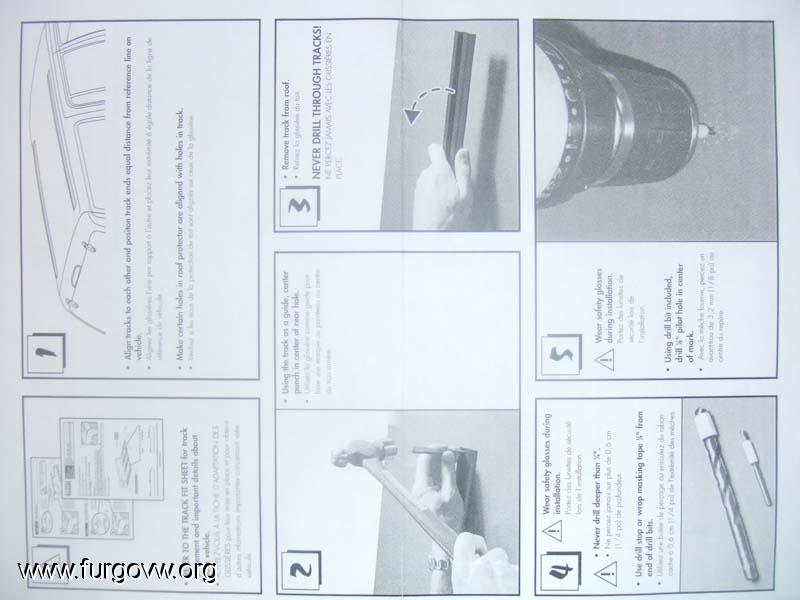

guevariana
Estas son las instrucciones de montaje. los tornillos y los remaches roscados son americanos (no son de métrica como los europeos).
Tambien está incluido el útil de poner los remaches roscados.
Espero que se vean bien, que las he tenido que sacar en foto, que no sé donde tengo el pdf.
