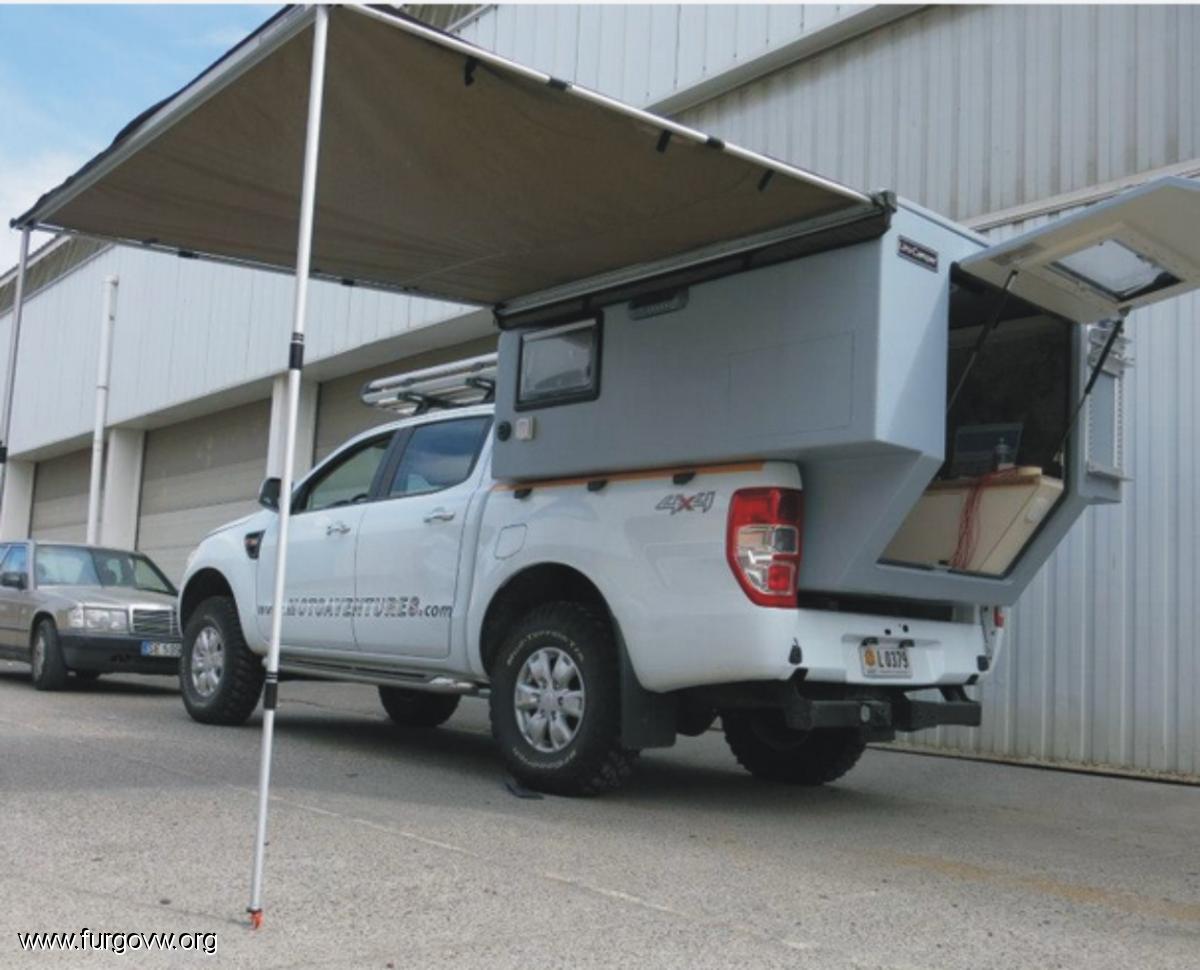

Impresionante Uro-Camper, vaya trabajo más fino y bonito!
Una preguntilla, ¿cómo fijas a la célula las guías en las  que atornillas la baca? ¿Con remaches, tornillo con tuerca? y ¿las bisagras de las puertas¿ ¿Con tornillos rosca-chapa?
Muchas gracias

El panel del techo es un sandwich de poliester con nucleo de nido de abeja. Muy resistente. Las guias simplemente se atornillan con tornillos de acero inox y se les aplica adhesivo de poliuretano.
Las bisagras van atornilladas a un refuerzo de madera en el interior del panel.
