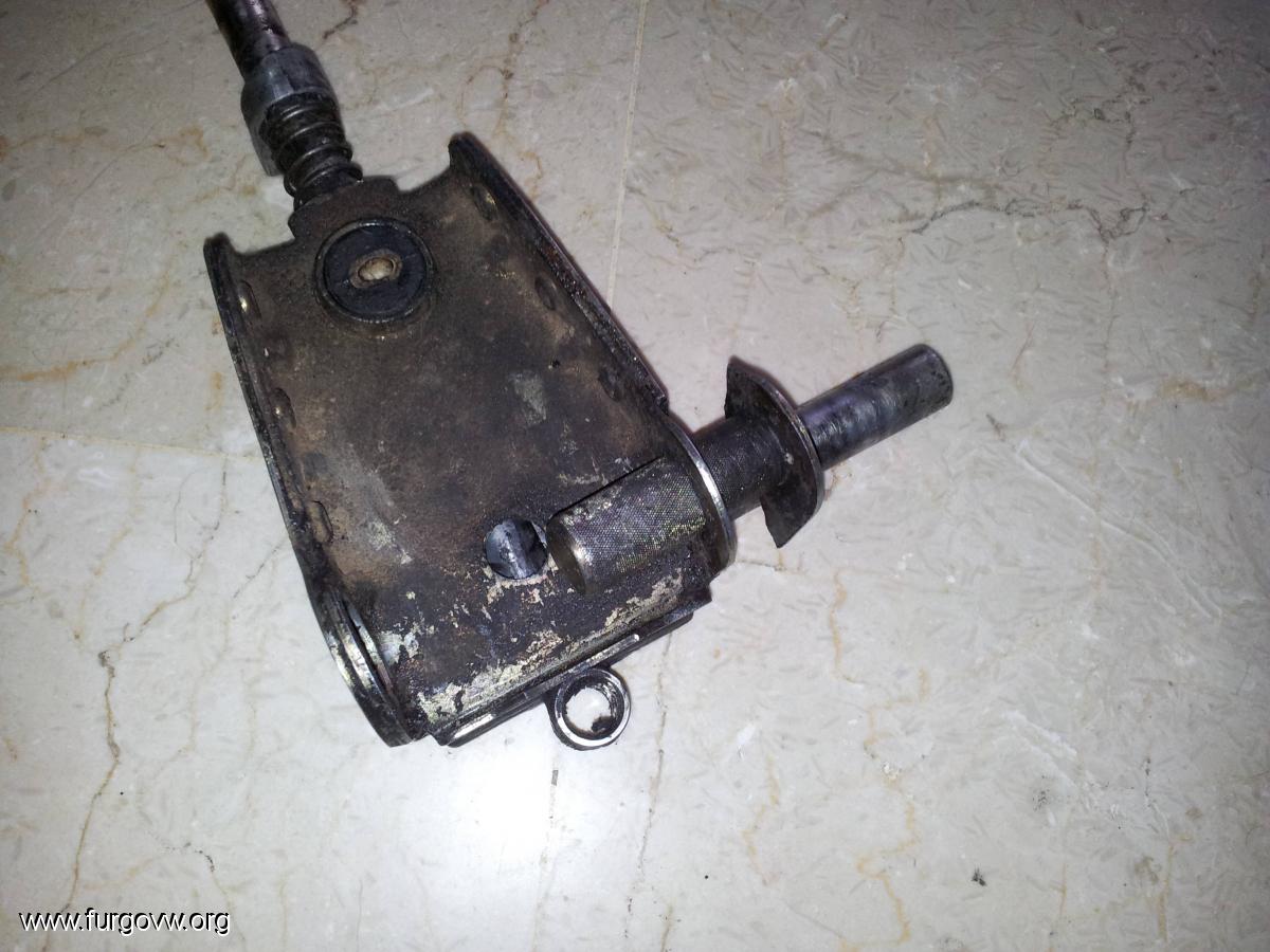

Se me ha quedado la furgoneta con el típico problema de la caja de cambios suelta y no entrar 1º,2º y marcha atrás (pulsando como si fuera marcha atrás entraba 1º y 2º),he pensado que el problema eran las bolas de teflón y casquillo,los he sustituido después de un enorme esfuerzo y el problema persiste... :'(

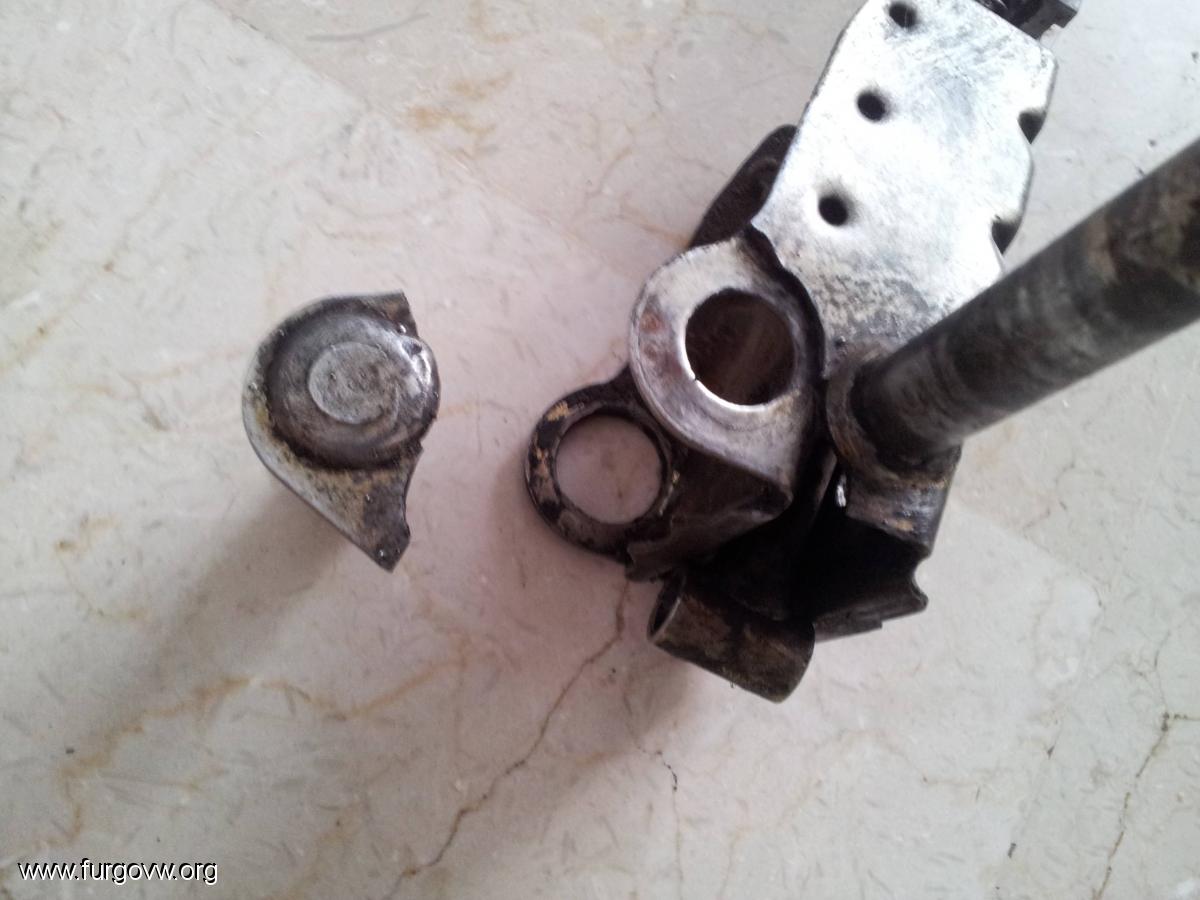

He desarmado la palanca de cambios entera y me he encontrado con que,donde se apolla el hierro que acaba en "T" con las bolitas a ambos lados,donde se coloca la brida para sujetarlo justo debajo de la palanca de cambios,pues estaba partido....Ahora veré si merece la pena mandarlo a soldar o tirar de desguace...
Espero que este sea el fallo definitivo de que no me entrara 1º,2º y marcha atrás... :-[
A alguien más le ha pasado y ha sido por éste motivo? Gracias de antemano.

Esa pieza la puedes conseguir en el desguace, suerte  ;)

 Gracias!! Mañana busco por la zona,espero que sea esa pieza el "kit" de la cuestión...
IMaiden
 Bueno,pues finalmente he soldado la pieza por 25 eurillos y comprado todas las gomas nuevas del varillaje de la palanca de cambios (50 euros en el concesionario),después de un buen rato regulando los cambios a mi gusto,se ha solucionado el problema y ya funciona todo al 100%.
Para el que tenga problemas con la palanca de cambios (no entra 1º,2º ni marcha atrás) y no es problema de casquillo y bolas de teflón...aquí les dejo mi ejemplo,revisar todo el mecanismo con tranquilidad hasta encontrar el culpable del fallo.
