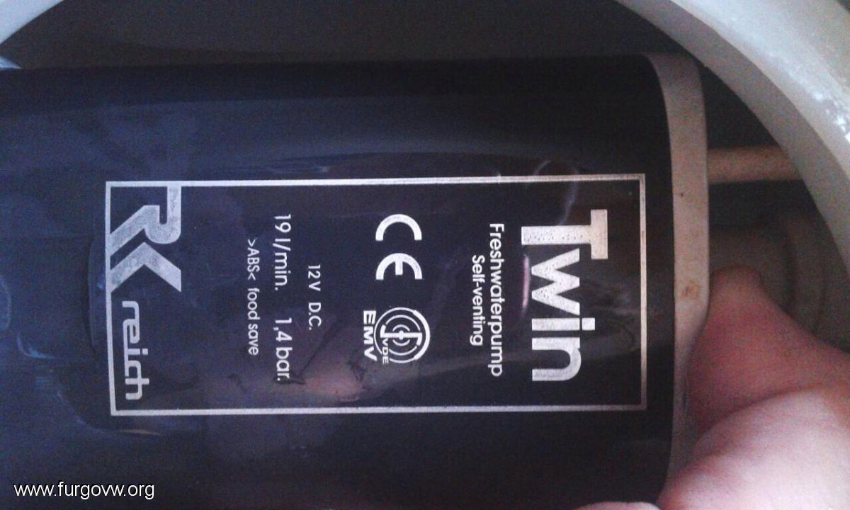

Hola a todos/as.
No se que le ha pasado a la bomba del agua que de repente no hace nada, ni ruido ni nada.
Es este modelo
Alguien puede decirme qué hacer? Habrá muerto y tengo que cambiarla? Donde puedo comprarla a buen precio?
Muchas gracias!!
adolomitica
Mira a ver si está fundido el fusible de la bomba, no se donde lo tendrás, supongo que en alguna caja de fusibles cerca de la batería auxiliar.
Si tienes que cambiarla no hace falta que sea la misma marca  ni el mismo modelo.
Gerundia
Es verdad!!! Pues voy a mirarlo, si encuetro la caja de fusibles, claro  .loco2 .loco2
Gerundia
Joe, pues no hay forma de encontrar la caja de fusibles.
Alguien tiene idea de por dónde puede andar?
Es una Ducato Sloop1
Un saludo!!!
adolomitica
No se donde puede estar.
Por lo que veo en internet es una bomba sumergible y seguramente no llevará presostato. ¿Has comprobado si funiona desde mas de un grifo?
Te lo digo porque si es el contacto de un grifo lo que falla podría funcionar abriendo otro.
