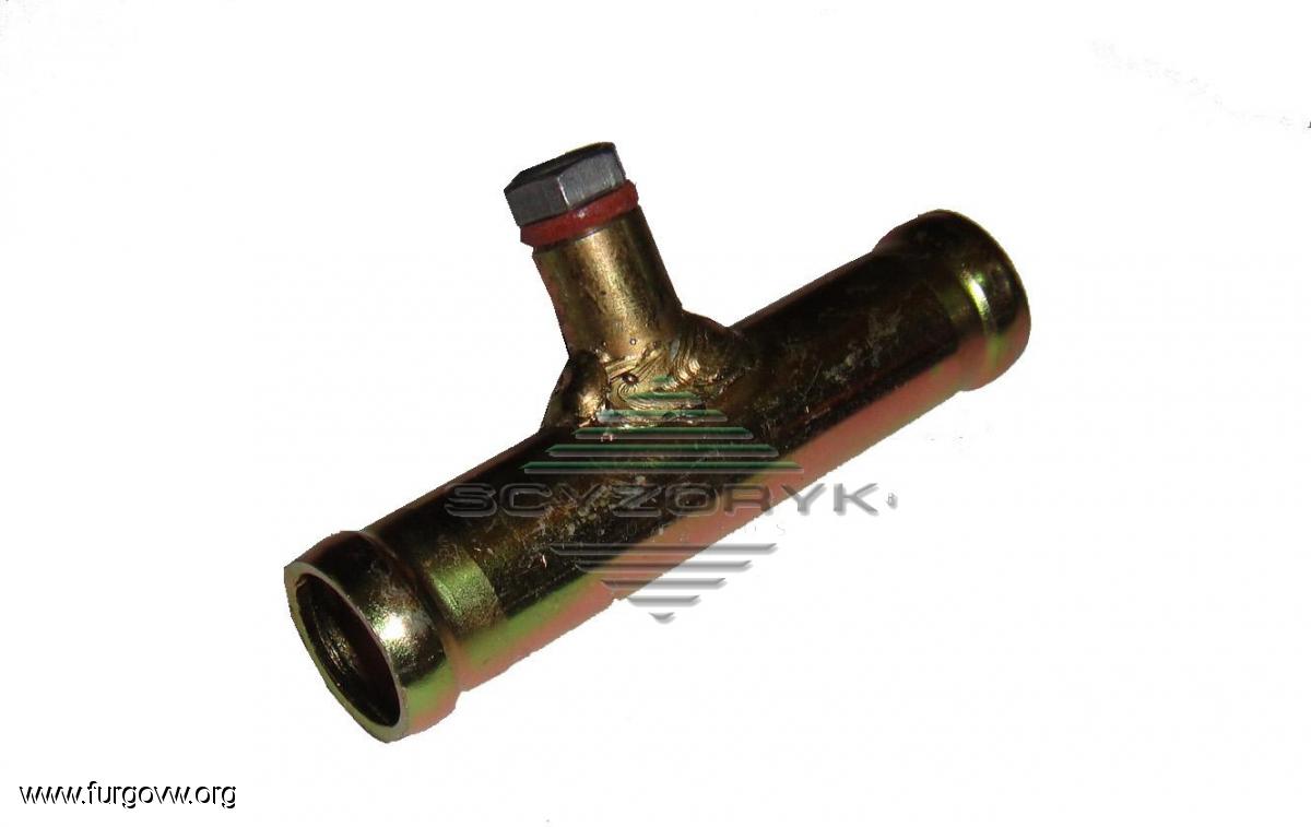

Pero bueno, a lo que vamos. Un purgador no deja de ser una válvula que se abre a voluntad del que la manipula. Teniendo en cuenta este principio, miraría de buscar por este orden:
1).- Purgador de automoción de otro modelo, e incluso de otra marca, que se pudiera adaptar a tu manguito. Estoy seguro de que todos los purgadores de la plataforma VW (Audi, Skoda, Seat, etc) usa el mismo tipo de purgador.
2).- Válvula de esfera pequeña (por ejemplo de 3/8") intercalada con accesorios de tubería (té, machones, espigas de manguera, abrazaderas,etc). Para mayor seguridad y que no se me abriese con algún gesto sin querer, le desmontaría la maneta.
3).- Purgador de circuito de calefacción.
4).- Si mucho me da el coñazo. Cortar el manguito e intercalar un tubo de cobre con abrazaderas, dejándo así el manguito sin purgador. Al fin y al cabo se usa muy poco y siempre hay otras opciones, como por ejemplo aflojar algo para que purgue por allí. Aunque una solución más elegante es poner una té intercalada y en el ramal del medio un tapón, susceptible de aflojarse a voluntad para purgar. Mira la foto que adjunto a ver si te da una idea. La fotola he sacado por internet de esta página y no pretendo que la compres en Argentina, sino solo darte una idea:
http://www.scyzoryk.com.ar/productos.php?categoria=1&subcategoria=15&linea=9
Si la foto no me sale intercalada aquí, mira al final del postt.
No se si me explico muy bien. El problema es explicar ésto por escrito. Si te mueves por Barcelona nos tomamos una birrita y lo hablamos, aunque no se si me daría tiempo porque el lunes 1 quiero salir hacia Portugal, pero vamos, aunque sea un momento para hacerte cualquier dibujillo para apoyar mis malas explicaciones.

Otra idea es que uses el Google y busques "purgador de refrigerante", te va a dar varias ideas. Mira también por imágenes.
Si te pilla lejos de Barcelona siempre podrás pedir información a algún proveedor de tu zona. Pide ayuda aquí, los foreros furgoneteros están siempre dispuestos a echarte un cable, es lo bueno de este foro y colectivo.
Hagas lo que hagas, llévate el manguito en donde está el purgador para poder explicarte mejor, o al menos, si no lo tienes, una foto y medidas internas (para poder enchufarle alguna espiga)
Bueno, ya dirás que solución le damos a tu problemilla, así aprenderemos todos.

Gracias amikoj me pongo manos a la obra.creo que aportas información suficiente para conseguirlo .panico
