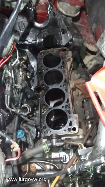

La metemos al garaje, y nos ponemos manos a la obra, soltamos la culata y tachaaan, rajada!
Mas desembolso de €€, conclusion, encargamos culata nueva, y el lunes llevamos a comprobar pistones con sus segmentos etc...

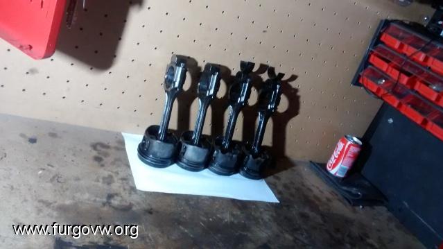

Tras levantar culata y ver la fiesta que habia ahi, se opto por sacar pistones y mirar todo, ya puestos en faena, segmentos casquillos... Todo nuevo, a juego de su culata nueva.
Donde estan los pistones?
Aqui estan!  ;D

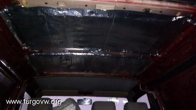

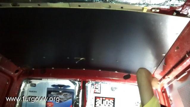

Mientras nos traen los repuestos en la rectificadora, pasamos al interior, desmontamos los paneles de origen, y los copiamos en madera similar,ponemos las instalaciones de las luces traseras, ya que no habia y tambien compramos aislante termofonic 7, parece de buena calidad y caro!
Aislando

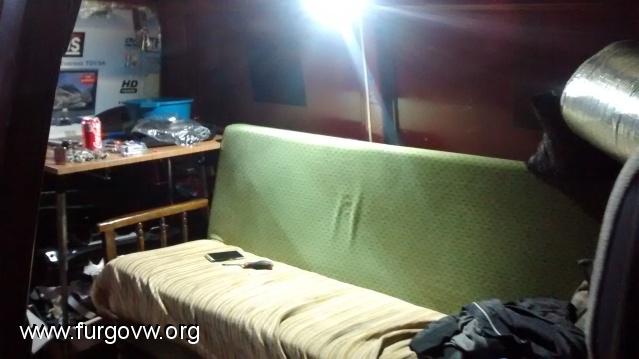

Panelando el techo, y aqui os enseño como esta actualmente el interior
Lo suyo sera hacer algun tipo de cama Litera para dormir dos, pero poco a poco
