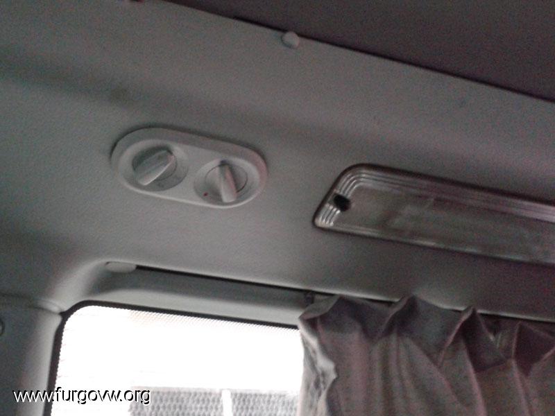

Tengo una T4 multivan 2,5 150tdi 2002 con techo elevable.

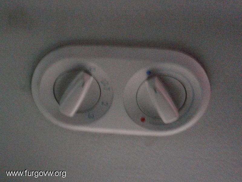

Tengo un problema con el aire acondicionado. Exactamente con el conmutador calor/frio trasero, aunque gire el mando en posición frío siempre tira aire caliente. El selector de potencia del ventilador si funciona perfectamente.

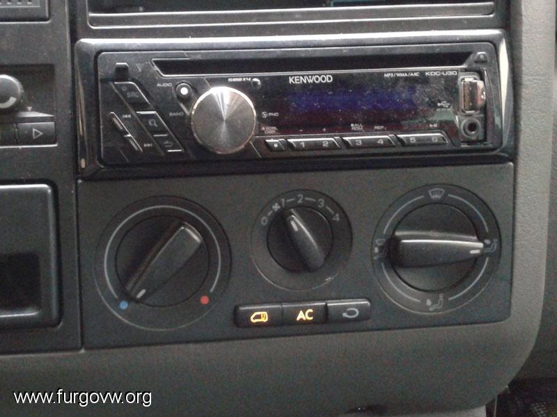

El conmutador frío/calor trasero no es intercambiable con el delantero porque son diferentes.
Alguien sabe que puede ser?
Mi mecánico no sabe como arreglarlo y tampoco puede comprobar si es el conmutador el que esta estropeado o si es otra cosa.
Del conmutador trasero salen 5 cables, que valores tendrían que dar?

Hola, esa pieza (rueda) no creo que lleve corriente. Eso mas bién llevará alambres con funda ( tipo freno de bici) que abbren y cierran trampillas, Puede ser que se te soltara. Vé a una chapistería o electricista (o otro mecanico que quiera hacerlo).
Suerte
