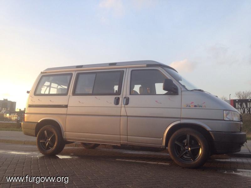

buenas pues tengo ojeadas unas llantas ronal r41 preciosas!
pero el dueño no sabe si están reforzadas o el peso que aguantan ni na... sabéis donde lo trae? e buscado en google y no encuentro nada... y en google imagenes e visto vaias t5 y alguna t4 con esas llantas pero en vez de en 16 (como las que tengo miradas) las tienen puestas en 17 y 18....
las llantas son las de la foto  .baba .baba

Desde la pagina del configurador te puedes descargar el TUV de la llanta, donde viene la carga que soporta, creo que era de 800 kilos, es decir, 1600 por eje.
joer alucino! que llevo 2 horas buscando en google poniendo el modelo de la llanta, buscando la pagina oficial, y poniendo todas las palabras relacionadas y no había encontrado nada....
muchisimas gracias!!!!

Más que partir yo andaría con ojo por si se deforman.

Así es, no suelen partirse, lo que ocurre es que se deforman las campanas interiores de la llanta, lo que entra hacia adentro, lo que no se ve.

Lo reforzado es el neumatico. La llanta simplemente aguanta mas o menos carga. Como te dijeron por ahi, vendra en el TUV.
