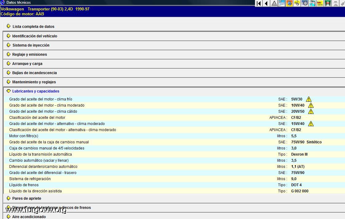

Que tal compañeros haber si alguien me puede añudar soy nuevo en esto
Tengo una T4 2,4D 5 cilindros  del 92 y quiero cambiarle la valvulina y el aceite
hay alguien que me pueda decir que aceite tengo que poner y la cantidad esacta?
que valvulina le tengo que poner y la cantidad esacta?
gracias por todo
victor c.

Valvolina echa la original siempre, tienes que comprar 3l y te lleva 2.7l...

transporter, california o multivan, da igual, es el mismo motor AAB.

La caja del ACV se lleva un poco menos, hechale unos 2,5litros.

Sobre el cambio de valvulina hay un tutorial que puse yo, en Mecánica , mira en el índice. Para la 2.4D de 5 cilindros son 2.9 litros de valvulina.
