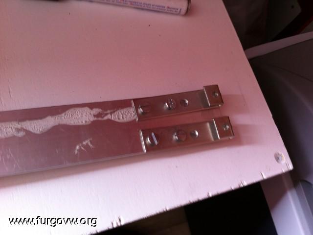

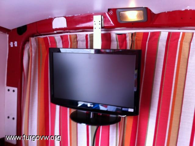

como queria poner la tele en la parte trasera, y no tengo sitio practicamente se me ocurrio colgarla del nervio trasero
rebuscando en la caja de herramientas me encontre unos colgadores de armario, mas una pletina de aluminio que me sobro de montar la cama
y me compre un soporte trasero basico en los chinos.

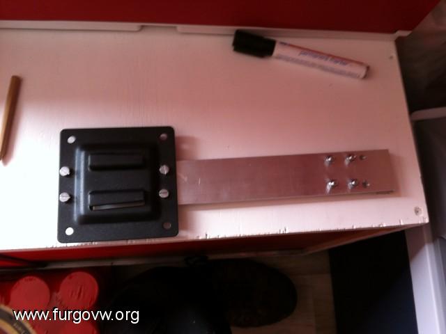

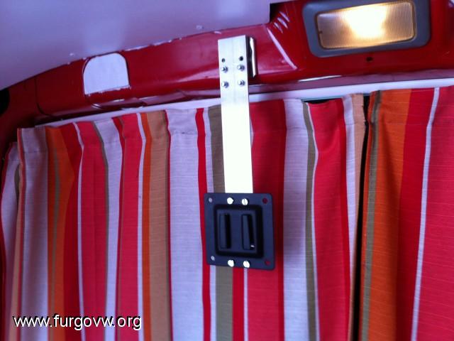

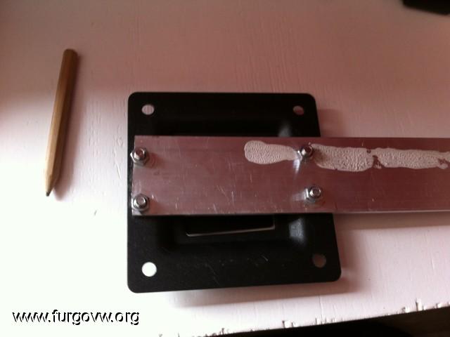

se sujeta el soporte de tv con cuatro tornillos

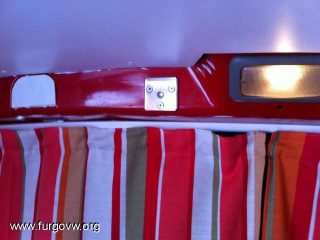

y lo mismo a dos ganchos que van colgados del soporte mural
se cuelga la pletina del soporte mural, pudiendo descolgar solo la tele, o todo el conjunto para guardarlo
o poner solo la tele sobre un arcon y poder verla desde el exterior
el invento no me salio ni por 4€
supongo que comprando la pletina y los colgadores saldria por unos 10 o 12
de momento parece muy seguro, y como en marcha la tele va a ir guardada en un arcon... no creo que haya problema.
