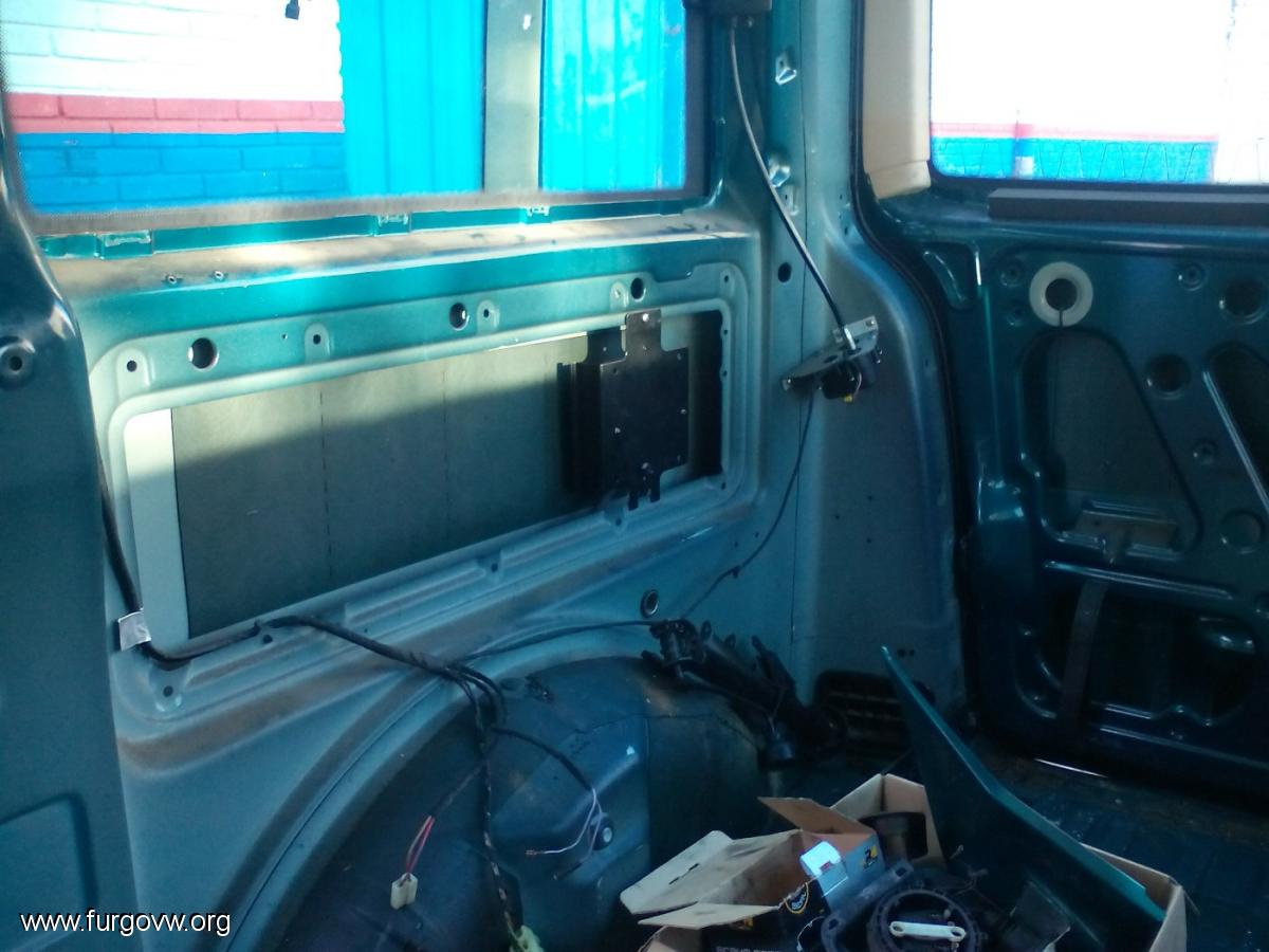

Hola a tod@s.tengo un problema con la suspensión neumática de mi vito v220 del 2001.no encuentro la centralita para comprobarla...alguien le a tocado y me puede decir donde esta???muchas gracias y felices fiestas .ereselmejor

Hola aun no encontrado la centralita de la suspensión,e desmontado ya media furgo el tapizado interior y aun no la veo alguien me podría decir donde esta para no trabajar mas al tonto...saludos.

Hola te envió la foto. Veras que hay una chapa de color negro, le quitas el tornillo y detrás esta la centralita.
