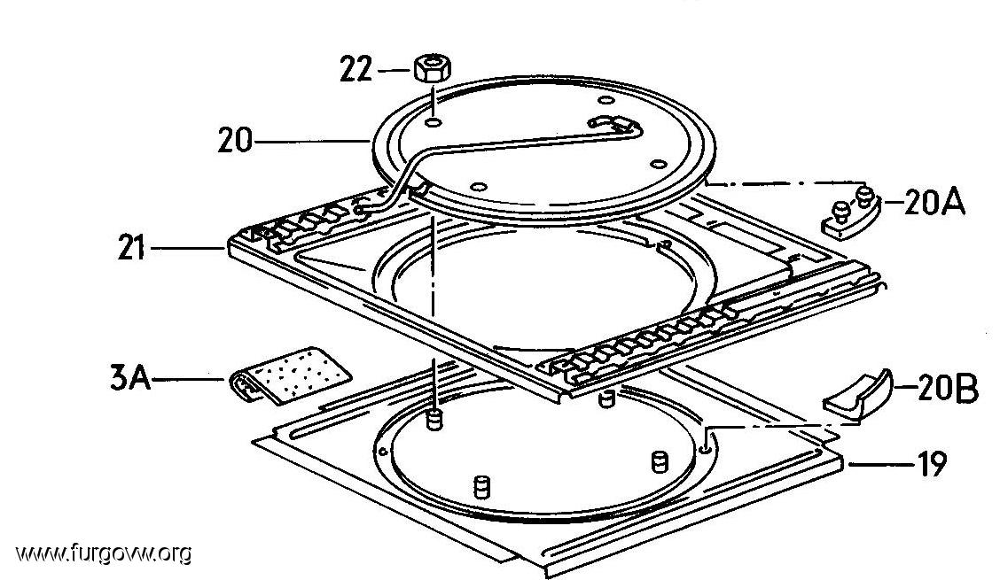

En el montaje de la T3, no consigo que las bases giratorias queden bien.
Me había olvidado de colocar los 4 topecitos de goma dura debajo debajo de la pieza negra inferior. Hoy lo he hecho, pero al apretar las 4 tuercas, queda todo muy presionado y no se consigue girar la base.
He probado a echar grasa por debajo, pero nanai. Dedpués se me ha ocurrido meter unas pequeñas arandelas en las 4 tuercas pero por debajo de la pieza redonda; aquí sí que gira, pero bambolea mucho la base, tal como estaba antes de meter las 4 piezas negras...
Será que lleva unas arandelas muy calibradas? Porfa, a ver si alguien me da una ayudita!  Gracias!

no hace falta que aprietes las tuercas...cuanto mas las aprietes menos gira el asiento

Gracias una vez más, Haizko. De esa manera, claro!
Habrase visto tuercas que no son para apretar de todo  :o

efestivigüonder...tuve tu mismo problema  .meparto no hay que apretarlas demasiado  .meparto

Recupero este antiguo post para preguntar si alguien sabe alguna web donde se vendan las piezas de plastico Nº20A.
Me faltan alguna pieza de estas en las bases y al girar van muy duras.
