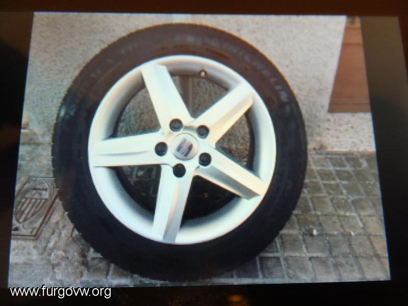

ayuda... sirve esta llanta para una t5 ?? se puede borrar
Iniciado por hore, Abril 30, 2014, 21:21:06 pm
hore
Abril 30, 2014, 21:21:06 pm Ultima modificación: Mayo 01, 2014, 08:02:32 am por hore
hola a todos.. estoy buscando llantas para mi t5 , ya me han comentado que las de bmw  serie 3 sirven .. pero y estas?
son de un seat exeo.... y el que me las vende dice que son gupo volkswagen y que me  sirven... nosenose...
son llanta 16 y la misma medida de neumatico que la mia....
un saludo y gracias por si alguien me puede ayudar....
ah ... tanto estas como las de bmw , serie 3,,, pasarian la itv ???
gracias,

creo que no te sirven..siendo de seat seguramente son 5x112,valdrian para T4,pero la T5 es 5x120.
La itv no tendras ningun problema si montas la misma medida o equivalente.
suerte.
Dvilrg
Pasan itv entre otras cosas si no exceden 3cms a cada lado.
Y puedes medir si tienen 120 mm pero no de un agujero al mas cercano, si no al siguiente, no se si me explico.
Si son 5X112, no sirven como bien te dice Garry.

ok.. no me sirven... como comentais son 112... .ereselmejor .ereselmejor .ereselmejor de nuevo
