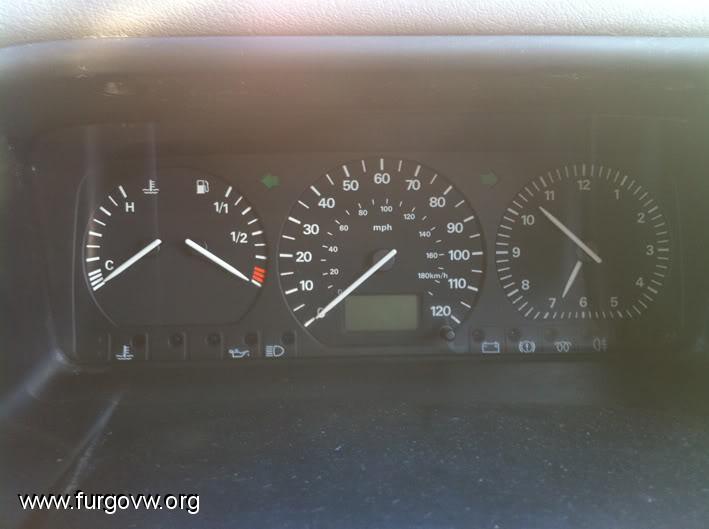

Os comento: mi T4 tenía el problema del famoso cuadro de instrumentos, que hace que la luz de la temperatura parpadee constantemente.
Pues bien, después de leer lo que otros foreros habían hecho, me animé a probar yo mismo.
Os pongo como lo hice mas o menos por si a alguien le puede ayudar.
