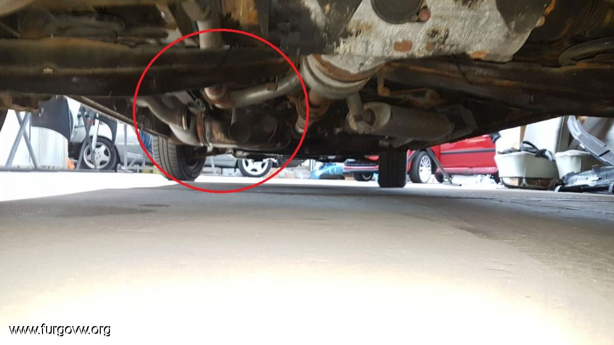

Hola . Compañer@s. Quiero comprar una t4 syncro en Alemania. y el vendedor me manda esta fotos de los bajos. La furgo lleva calefaccion estacionaria, es del 98. Pero no veo la caldera y si unos tubos sueltos. alguno teneis fotos o me podeis confirmar si es que falta. Gracias.

Pues yo diría que, por lo menos en esa foto, la calefa no está, solo los tubos del aire con sus bridas metalicas en las extremidades. Te comento, la mia es T4 syncro del 98 (2.4D) y tiene estatica precisamente en ese mismo punto que has marcado con el circulito rojo, en el lado izquierdo y casi pegada al tanque de gasoil. Realmente es que no hay mucho mas sitio donde meterla, sobre todo por el lado derecho donde ya esta la calefacion de serie trasera. En el izquirdo la alternativa sería tirarla poco mas atras, hacia el trapecio posterior. Pero se vería vamos.
que te envie mas fotos y se las curres mejor, vamos...  ;)

Gracias rokopep. Esta claro y aclarado el tema. Un saludo.
