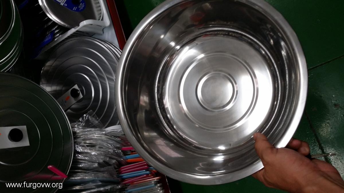

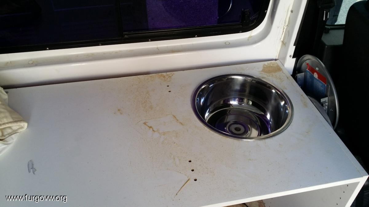

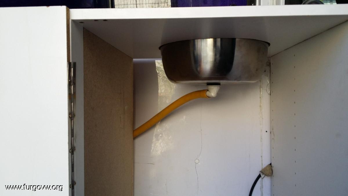

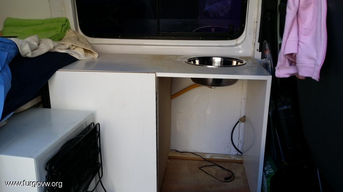

Hola aquí les dejo como hacer un fregadero económico con una palangana metálica q compre en el chino por 6€ .

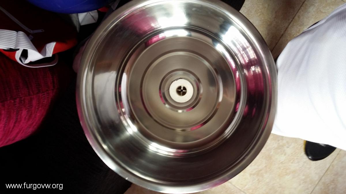

Esta muy bien el invento, mas chulo que las ya mas vistas por aqui palanganas de plastico, pero...no dejaran agua retenida las formas circulares del fondo??

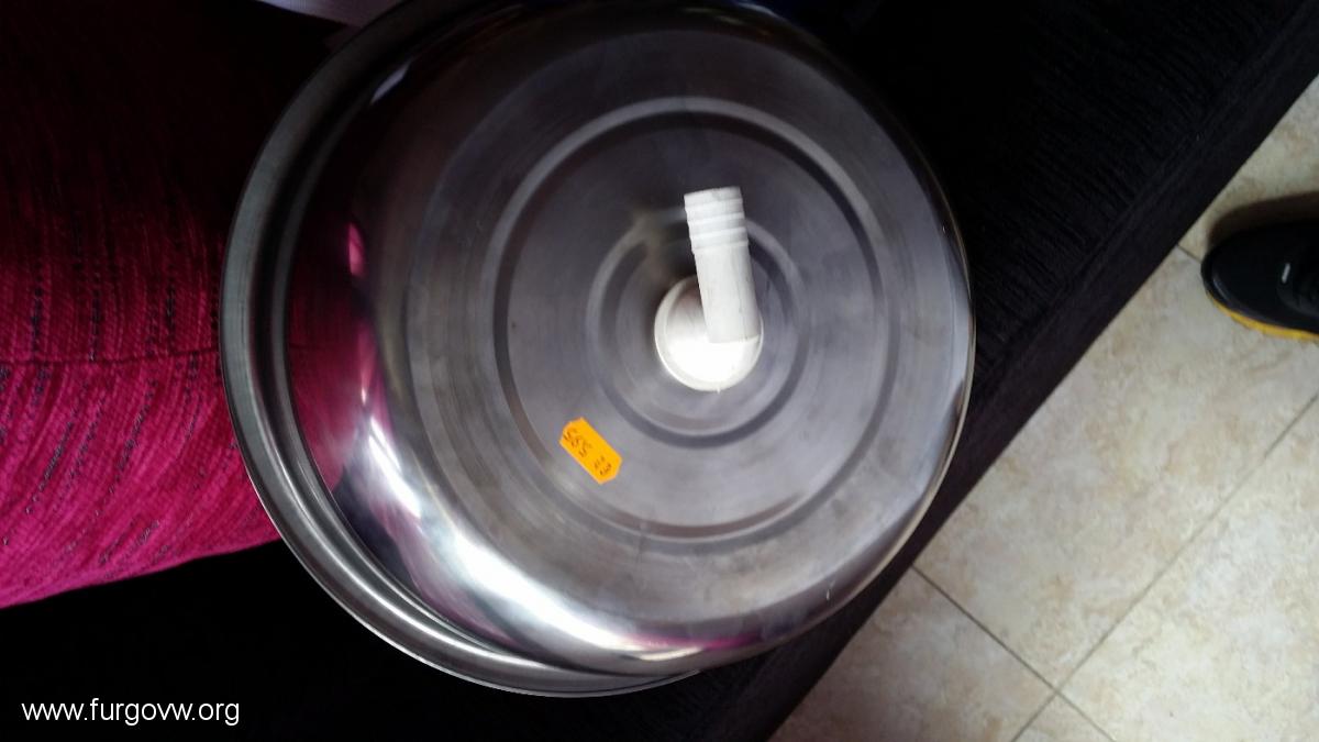

Hola , no porque lo force un poco del centro para darle  caída y cuando hice el agujero central lo en boquilla para q el desagüe se quedara más bajo q el fondo como si fuera un avellana do un saludo
