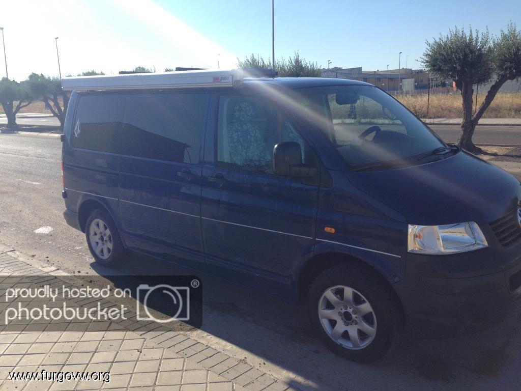

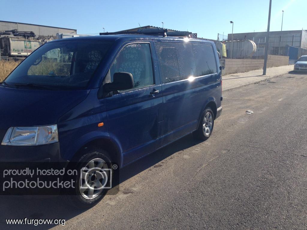

He montado una llantas del serie 3 en mi transporter t5,de 16" le he montado mis neumáticos de serie por tema  itv,las he montado sin centradores y con los tornillos de serie, los q tenía en las de chapa ,parece q vibra un poco,por lo q he pedido los centradores y los tornillos ,el tema es q parece como sí rozará algo,ha alguien le ha pasado esto?.

rafikite
pues la verdad es que quedan de lujo..... a falta de que me lleguen losa centradores y los tornillos, ya que vibra un poco...
