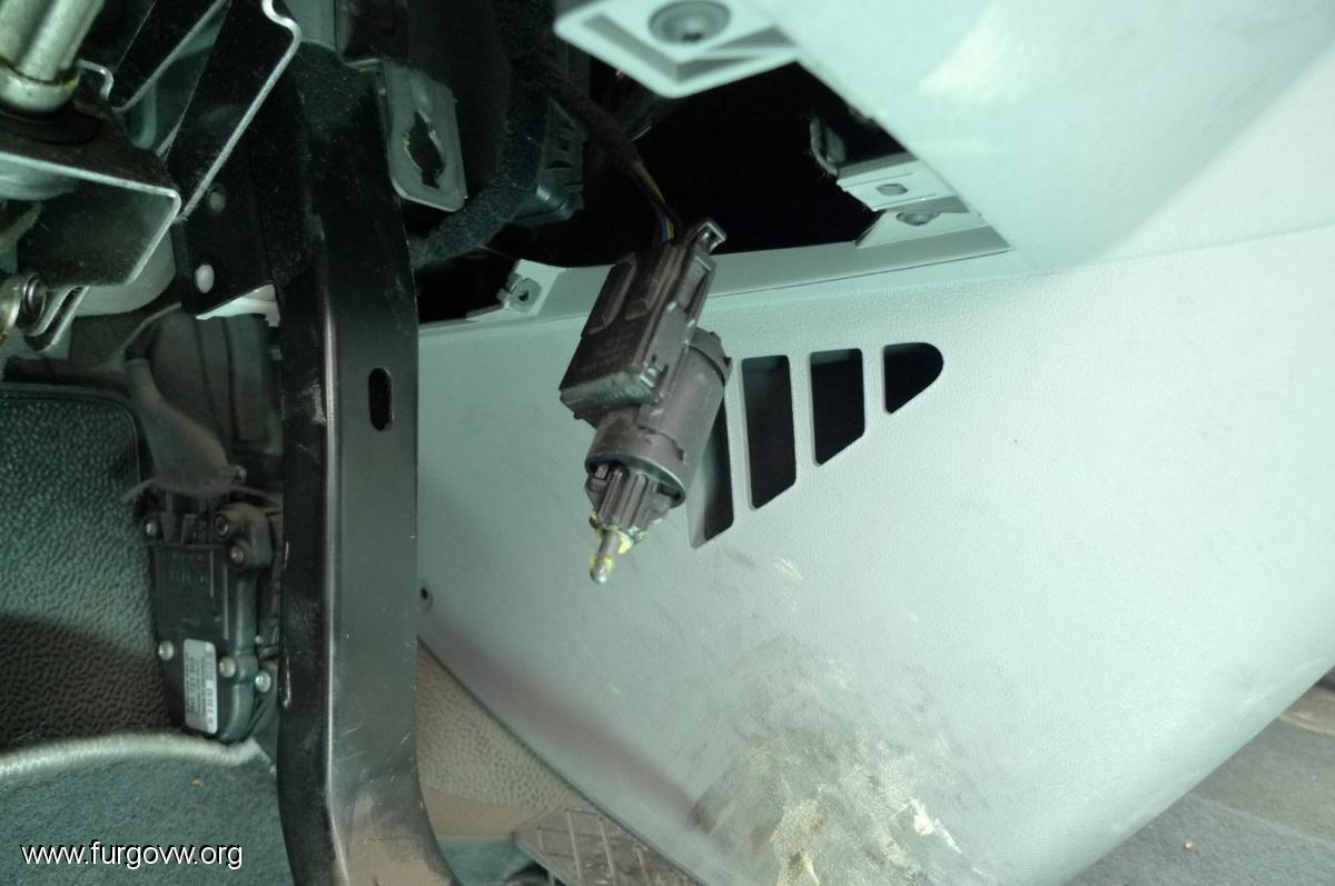

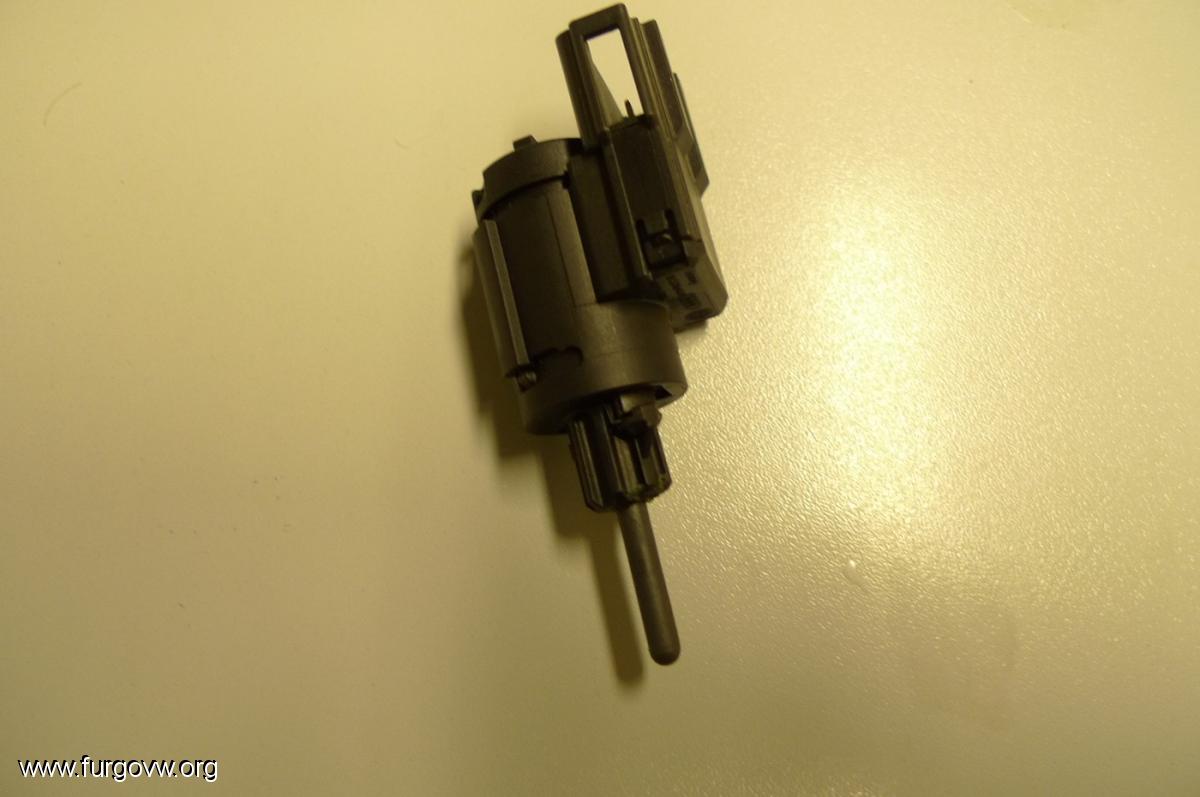

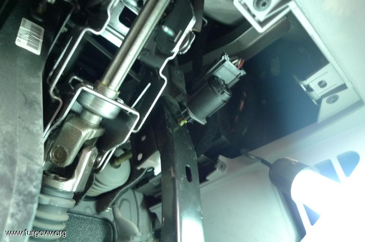

Si señor. Espartano tenías razón, era el interruptor del freno que está en el pedal del mismo nombre. Me ha costado 8€. unas fotos.

gracias por poner la fotos y el coste.., es buena manera de corresponder,
me alegra que lo hayas solucionado,  ;D
