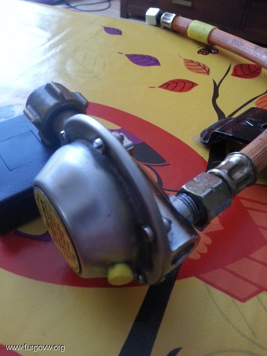

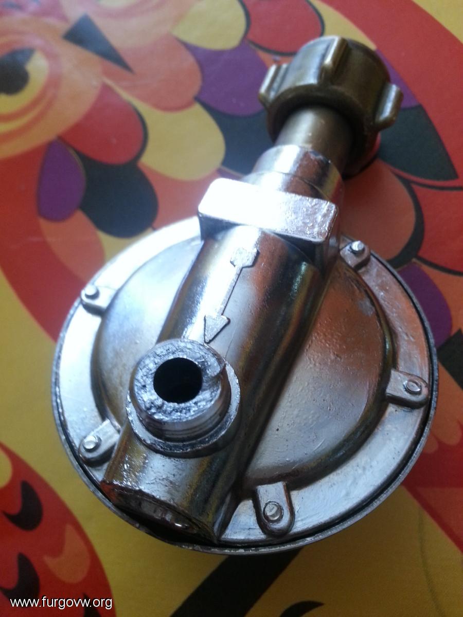

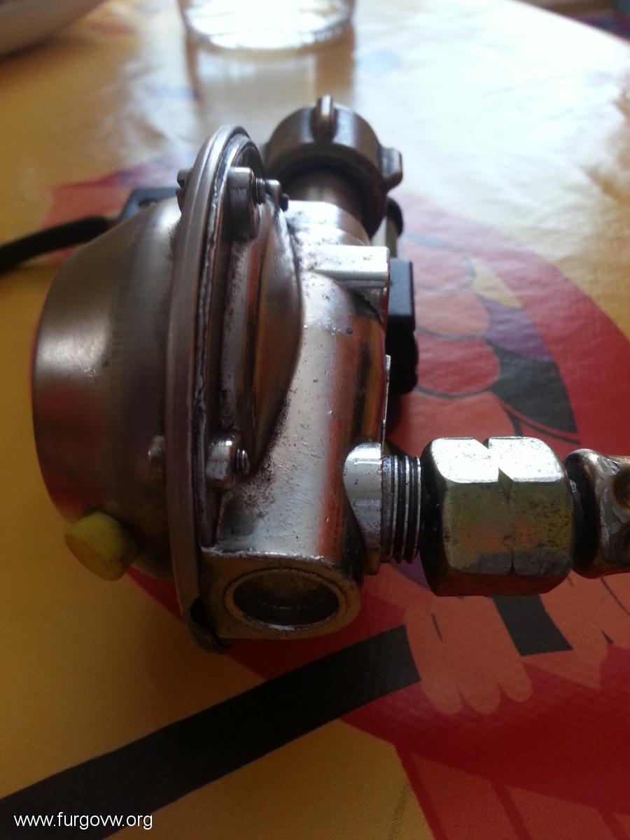

Ando loco buscando el regulador de gas de la bombona de la california 2.5 TDI del 2000, no lo encuentro por ningún lado, alguien lo ha cambiado?, de últimas he ido a la vw y me han dicho que está anulado y sin sustituto. Lo complicado de este regulador es que la salida del gas hacia la goma la tiene debajo para que quepa en el hueco de la bombona. Todos los que he visto tienen la salida por el lado. Gracias de antemano.

He mirado en la web y no he visto que lo tengan pero me apunto la tienda, tiene buena pinta. Estoy mirando por webs alemanas y parece que allí este tipo de regulador es bastante común, sobre todo en tiendas de camping, lo acabo de pedir a una tirando de traductor de google, aquí lo dejo para futuros buscadores de reguladores raros. Por cierto, yo me cargué el mío al intentar desenroscar el regulador del tubo naranja ya que iba a sustituir este, al parecer además de llevar rosca, ésta va sellada. Lo he pedido aquí:
