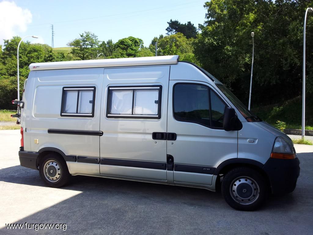

Estoy buscando toldo y me he decidido por el Fiamma f65, pero a la hora del tamaño no acabo de aclararme cual es el especifico para mi furgo una Jumper L3H2 del 2005. No se si tiene que ser el de 3.40m o el de 3.20m. Haber si alguien puede ayudarme y si alguien tuviera alguna foto de como queda colocado le estaría agradecido. Saludos

Siendo la L3 puedes poner el 3.40 o el 3.70
El 3.20 te quedará corto
La mía es l2 y llevo el 3.20

Mi furgo es de 5.60 m de largo, es el modelo antiguo de jumper del 2005 y me parece que el toldode 3.70 sera muy largo. Cuanto mide tu furgo?
belenek
5.40
Por eso te digo que con el de 3.40, te irá al pelo
