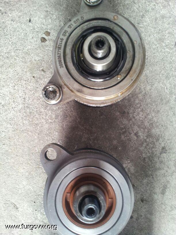

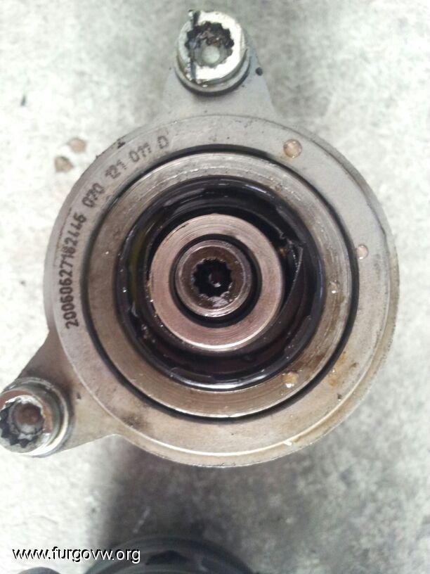

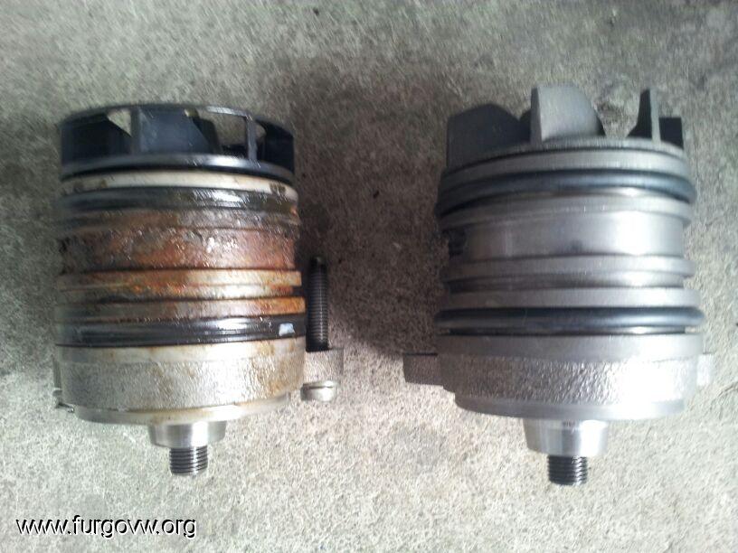

Hola a todos:
Pues parece ser que el problema era de la bomba del agua, como ya muchos me dijeron. Aquí os dejo el estado en el que estaba la bomba en comparación con la nueva. Ahora unos días de prueba y os contaré. Un saludo.
mamasita
Buenas,me parece muy raro el estado en el que ha quedado,el piñón de engranaje ha tocado el tornillo de apriete?Como esta el piñón?
