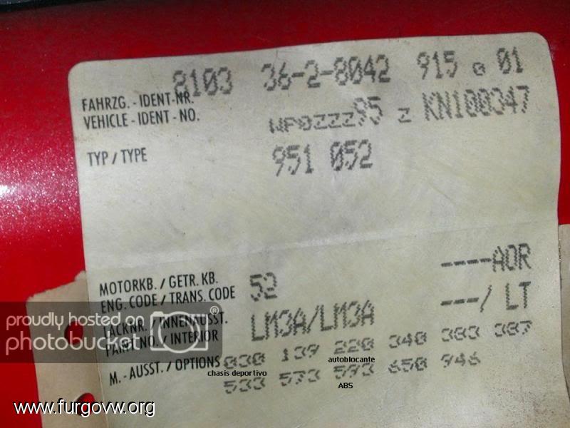

Tiene que ser una pegatina como esta
En la mia, al menos, está debajo del volante, al lado de la caja de fusibles

sergioperezrojas
Gracias, mcrsietes, encontré una pegatina tal como dijiste debajo del volante, en el espacio donde se ponen los pies.
Ahora sé que la caja que necesito es una DK.
Muchas gracias a todos por su ayuda.
