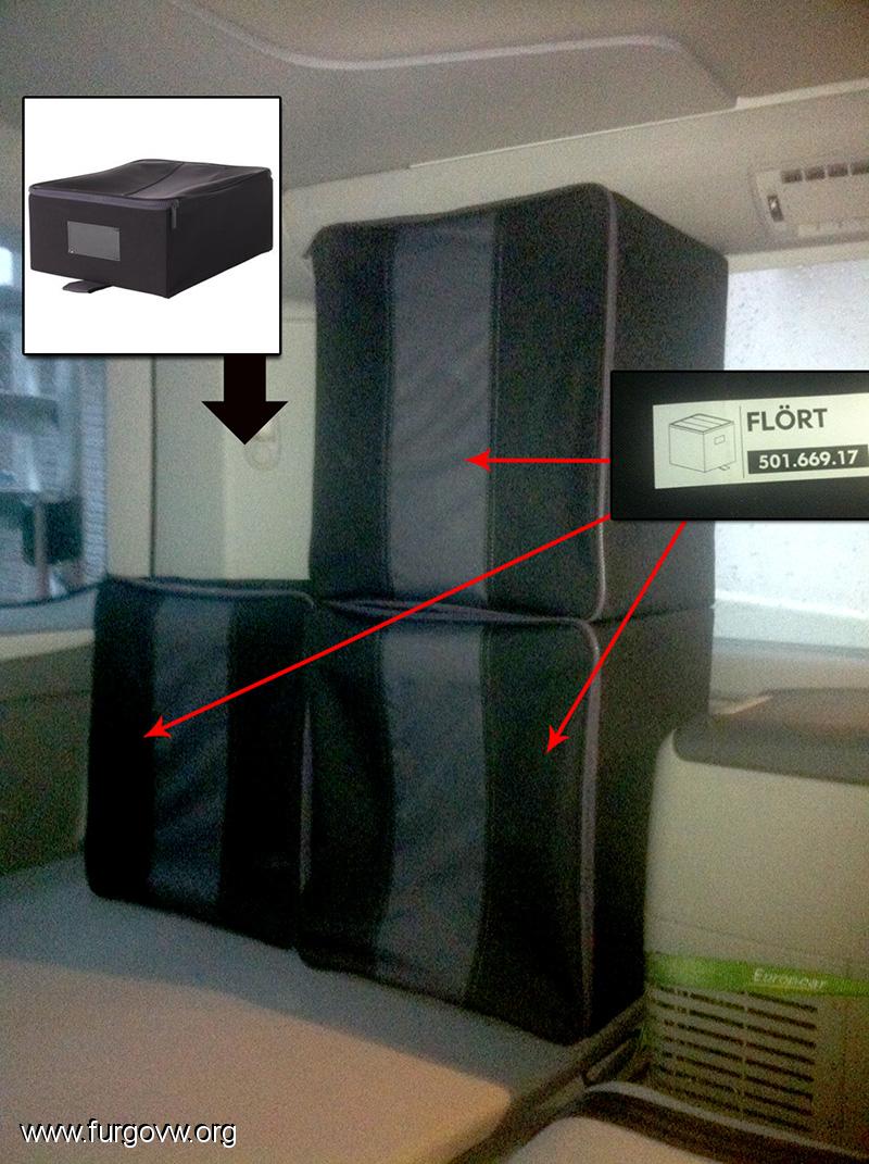

Descubrí estos módulos en Ikea:

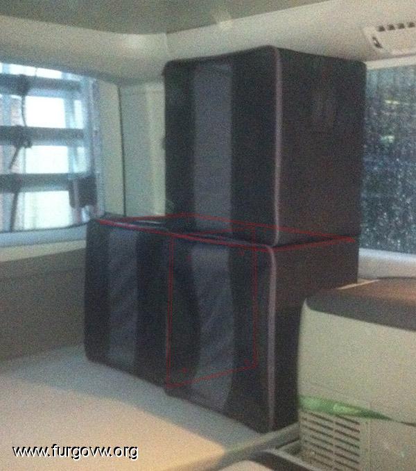

Son de tela, y tienen una estructura interior de plástico que les da cierta rigidez, la medidas encajaban con lo que buscaba y plantee una disposición así:
No quería añadir 4 módulos porque eso anulaba la luz de servicio que hay en la parte trasera, así que añadí en horizontal un cuarto modulo de la misma familia pero mas pequeño y que en base encajaba en el modulo en vertical... algo así (no tengo la foto con el 4 modulo colocado, así que el montaje intenta explicar como va):

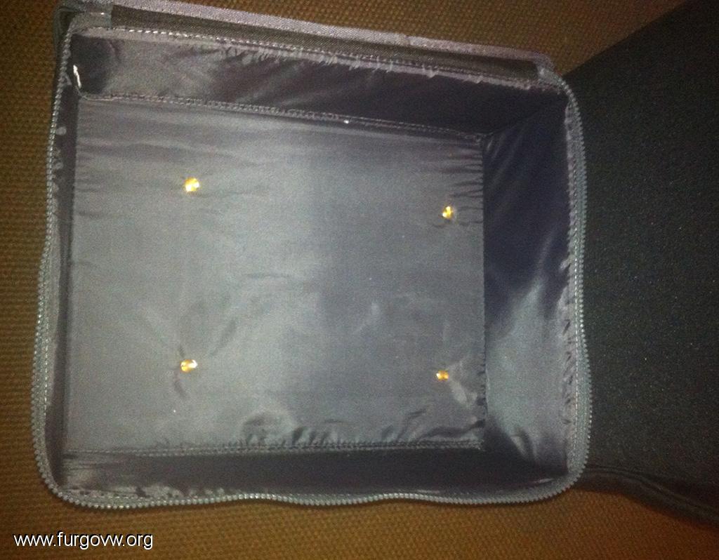

Finalmente para darle mas rigidez a los modulo de abajo y que no se deformaran con el peso de los módulos superiores hice unas pequeñas planchas de poliestireno (que son muy fáciles de manipular) en forma de T y que servían para dar rigidez al conjunto y los unían entre ellos, algo así:
que finalmente uní con unos tornillos de Encuadernación:
quedando así:
No tengo una foto del resultado final, pero creo que se entenderá.
