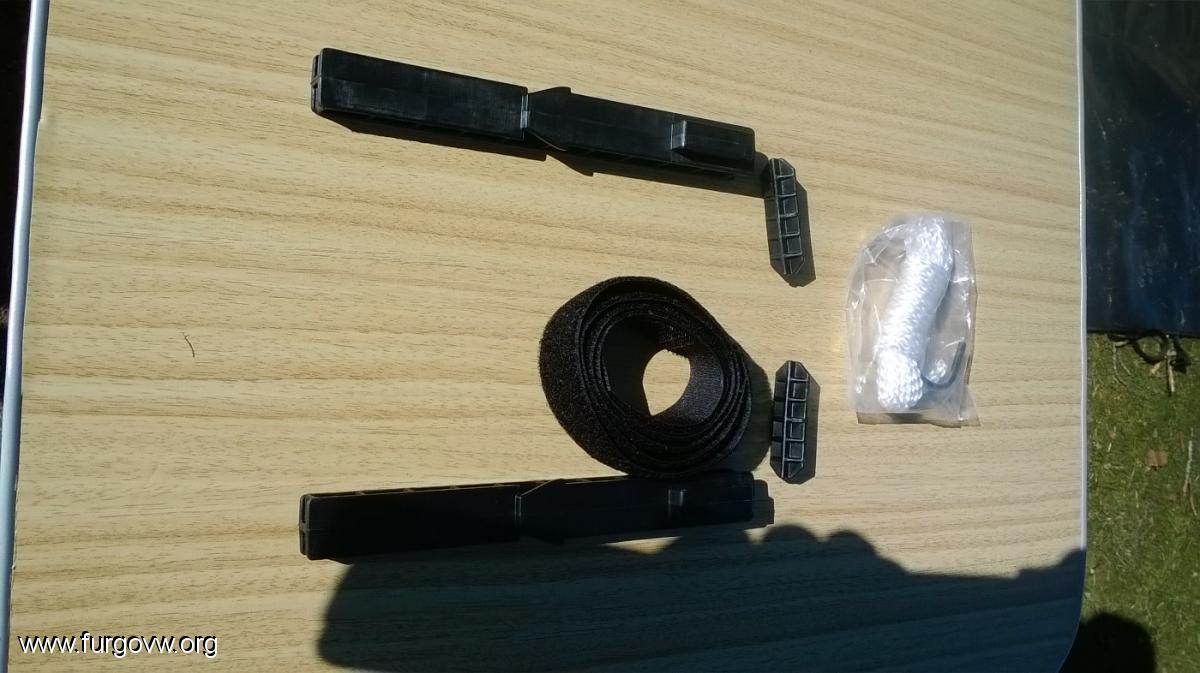

Buenas tardes, a ver si alguien puede ayudarme a identificar que son estos accesorios que tengo en mi T5 y que no se para que sirven...jejeje

yo no los habia visto nunca,pero si la furgo tiene guias en el suelo igual puedes meter los plasticos negros en la guia y pasar el velcro o la cuerda por el ojal de la parte superior y asi poder atar o sujetar algo al suelo

Creo que en el libro no viene, pero volveré a echar un vistazo por si acaso. Lo único que tengo es una hoja con unas instrucciones en Alemán y unos dibujos que no consigo descifrar a que parte de la furgoneta pertenecen.

sí que te debería de venir en el manual.
esas piezas son para ponerlas en el techo en caso de avería y tener que cerrarlo a mano.
se meten esas piezas en el carril de la baca, las negras, y las correas de velcro hay que meterlas dentro de la cabina por la puerta, y hace de seguro para evitar que se te abra en marcha el techo.

Yo también llevo una eslinga para mayor seguridad, y en caso de necesidad, poder circular a una velocidad mas alta

Muchas Gracias a todos! ahora lo tengo claro...jejejeje
