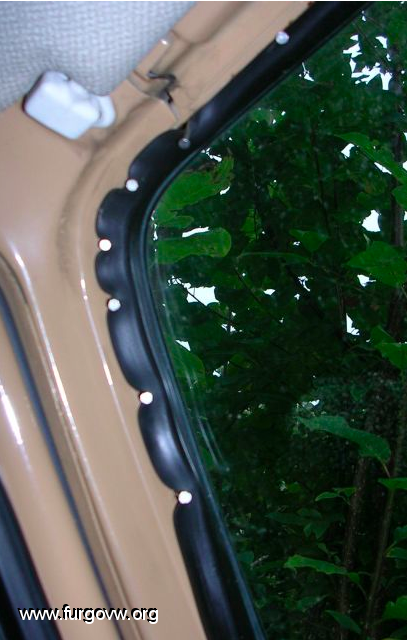

Yo tengo un par de colegas que han quitado sus ventanas haciendo palanca desde dentro con clavos, entre la goma y la carrocería. Necesitaras unos cuantos logicamente, ya que cada 2 cm mas o menos necesitaras uno, a ver si te encuentro una foto...

Aqui tengo una:
Como te dicen, tendrás que tener paciencia y con la luna delantera andante con ojo de no forzar mucho el tema, que según escucho se rompen con medio facilidad.
