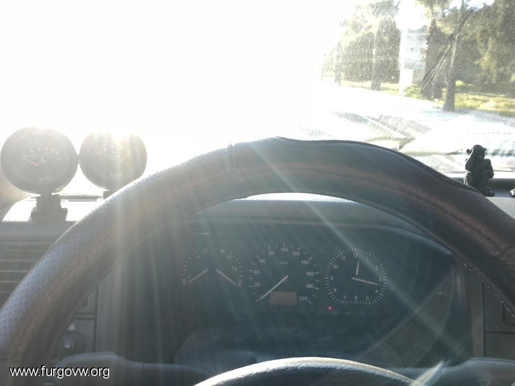

La he arrancado sin problemas dandole al contacto y a la primera y la he movido un ratillo pero el cuadro sigue apagado y la unica luz que sale es la del freno de mano, pero el freno de mano esta quitado... no se si desconectarle la bateria y volver a ponersela a ver si es que se ha quedado pillada o algo...
No se ve muy bien pero eso es en marcha y como veis lo unico que marca es la luz del freno de mano
