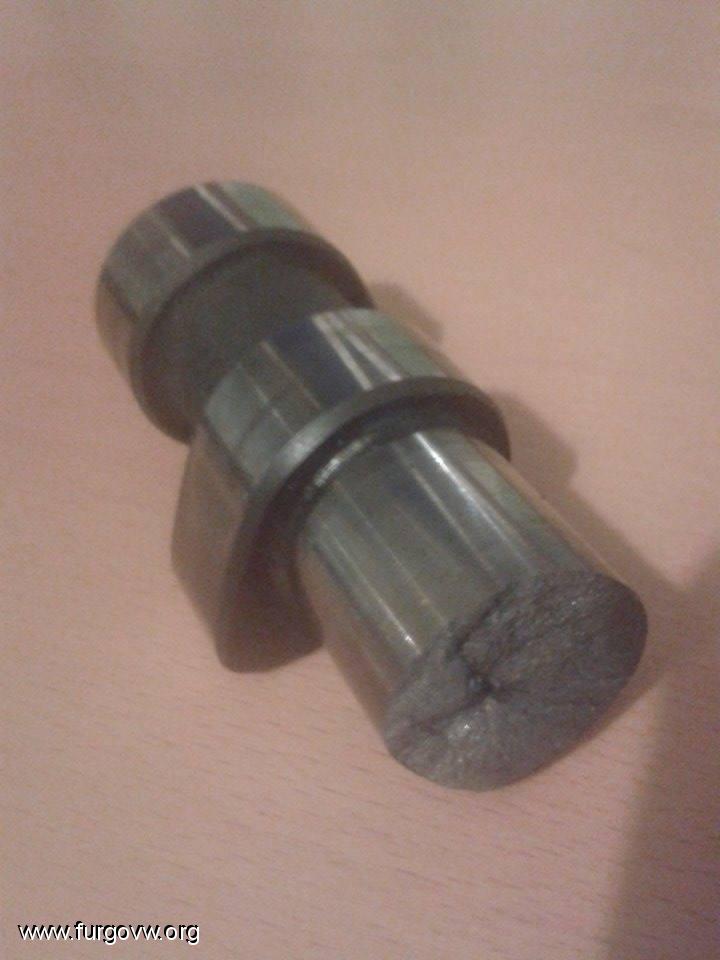

Bueno, ya está solucionado el problemón. Hoy he visto todas las piezas, y la bomba de agua en concreto, fué cogiendo tal holgura que terminó por sacar del sitio la correa. La correa estaba totalmente rota comida los lados.
Todo el problema por no haber identificado el ruido que hacía la bomba. Son estas cosas que van pasando poco a poco y no te das cuenta hasta que te lo dice alguien.
En definitiva, una broma un poco cara. Salió todo en unos 1900 euros. La sensación que da ahora mismo es de solidez, y hace algo menos de ruido. Le han pegado una buena limpieza al circuito del agua, que el motor estaba llenísimo de mierda, y ahora a ver que pasa.
Os dejo con mi nuevo pisapapeles
