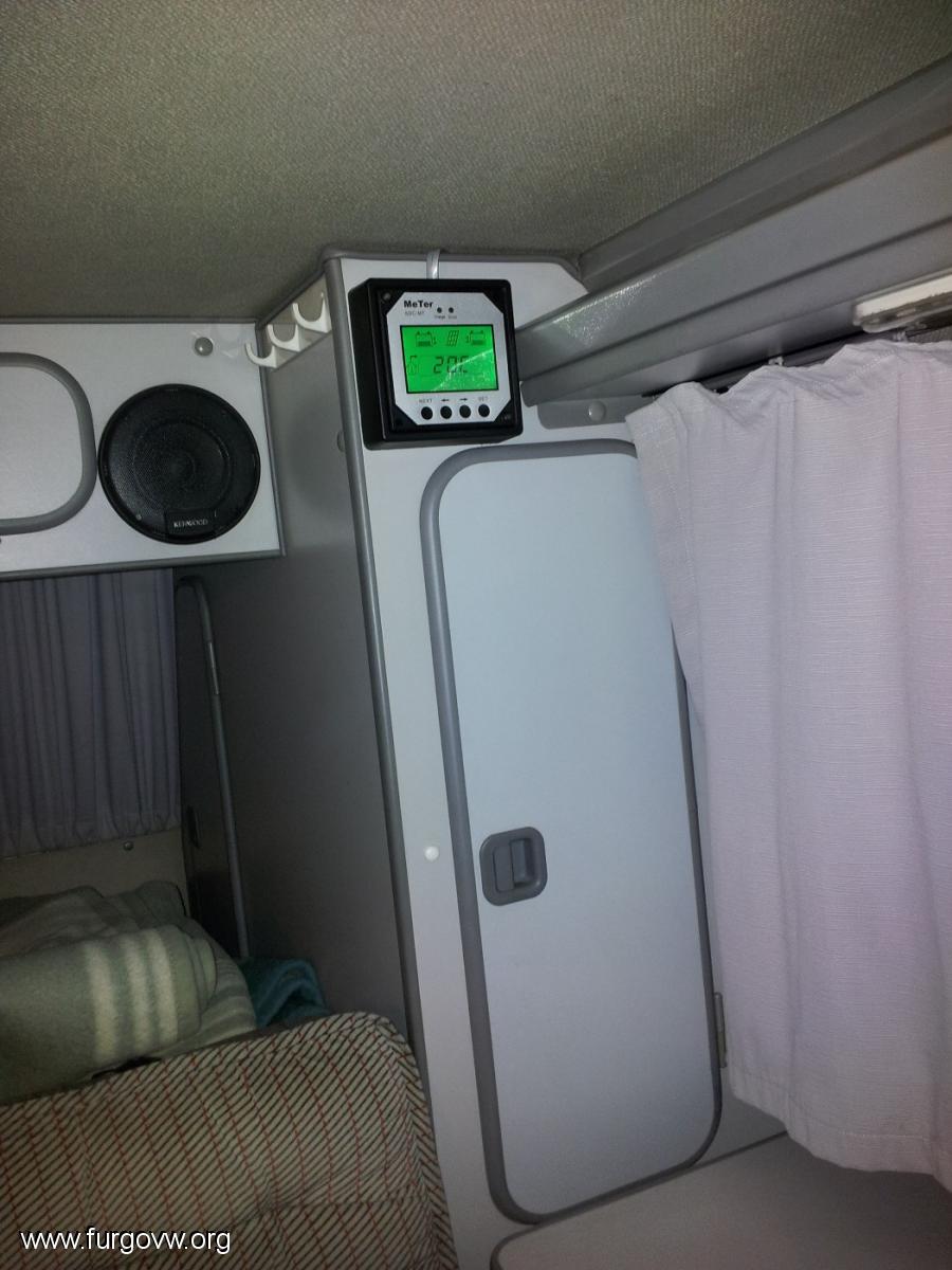

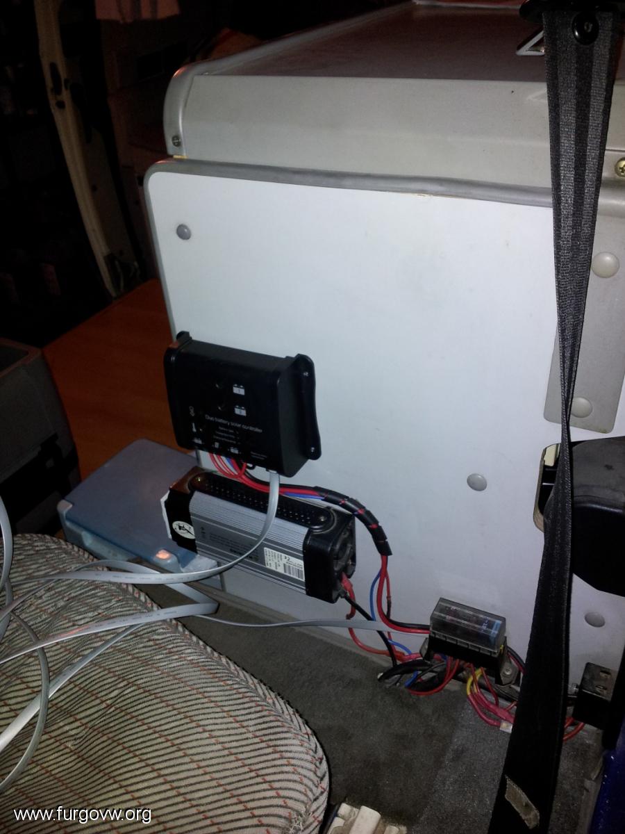

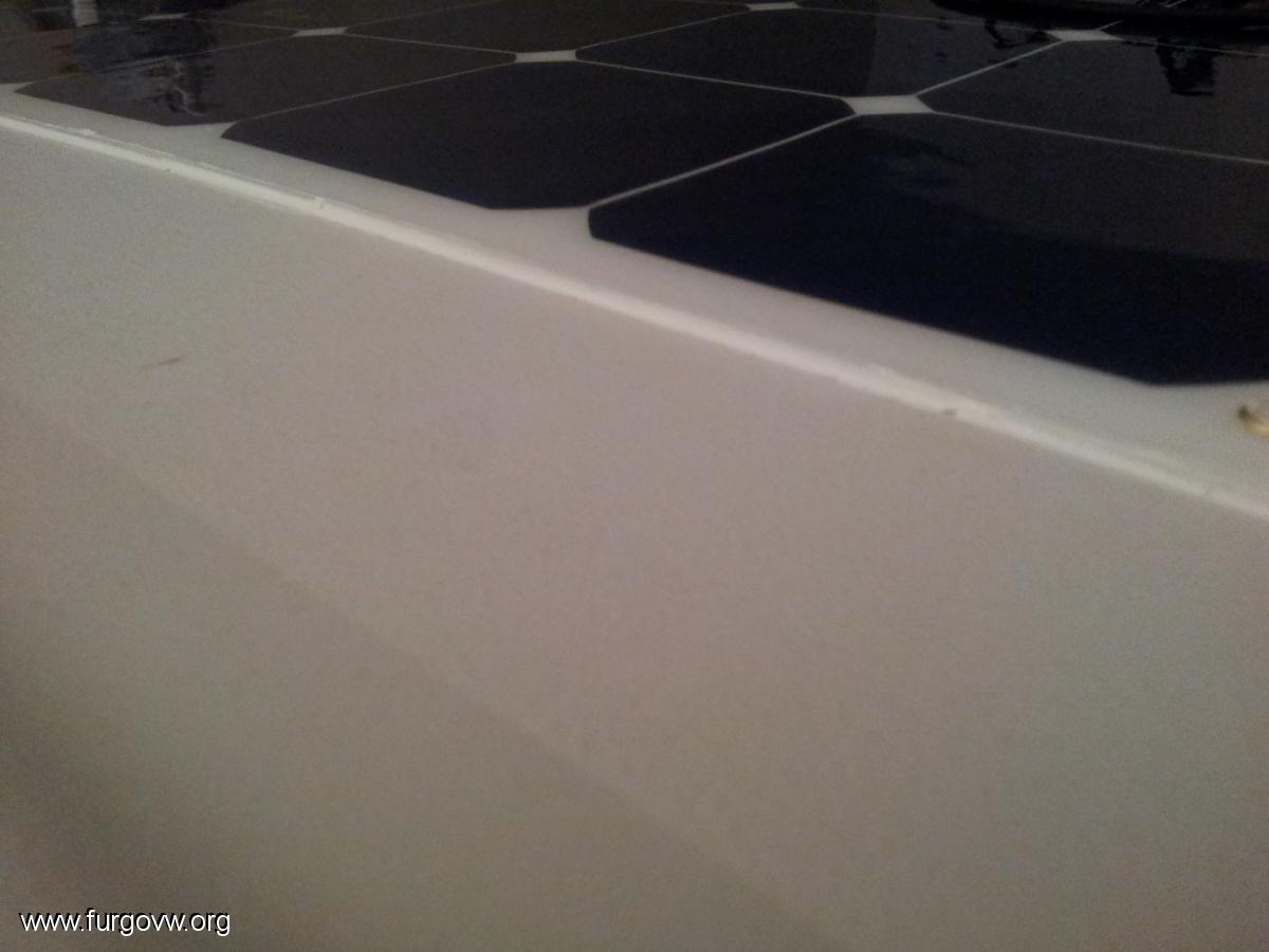

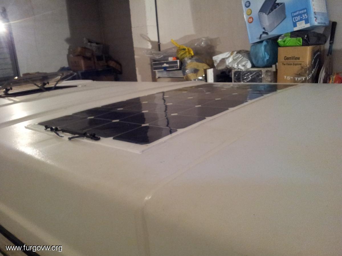

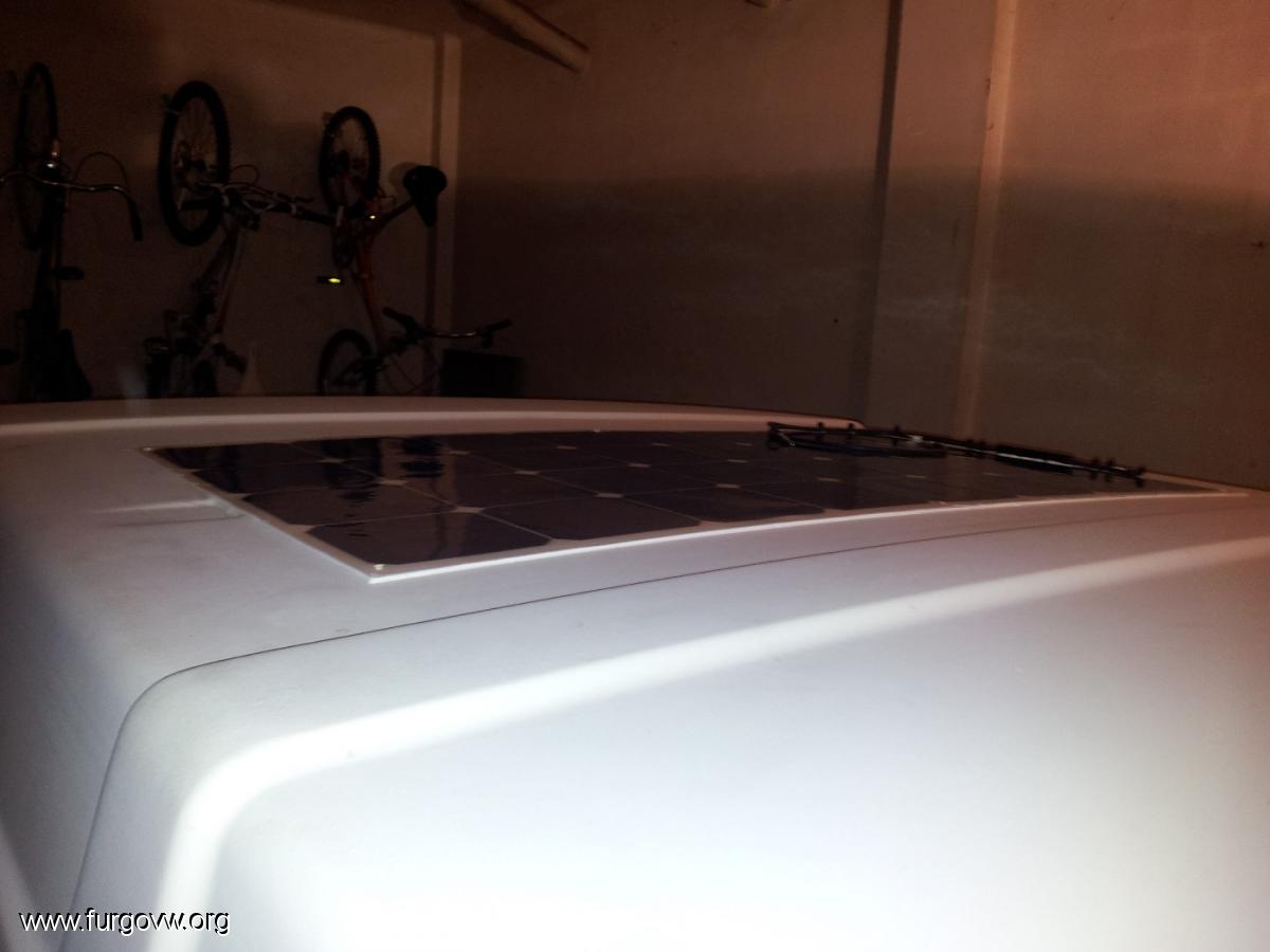

Abril 14, 2014, 22:59:08 pm #785 Ultima modificación: Abril 14, 2014, 23:03:24 pm por milikk
buenas, después de instalar la placa y probarla este fin de semana tengo que decir que estoy contento con la compra!!   ;D
me falta sujetar los cables por dentro del techo, acortar el cable gris del display y conectar la bateria del motor.
Recomiendo el regulador con display, y no recomiendo el pasa techos, demasiado alto, de nada sirve pillar una placa extraplana para después poner un pasa techos de mas de 4cm, así que al final e pasado los cables por debajo la placa, de esta manera la instalación pasa desapercibida.
el kit que tengo es el de 100w mono con regulador con display, con el techo westfalia solo me entraba o la de 100w o 2 de 60w, por precio me decante por la de 100w. El consumo que tengo es básicamente el de la nevera waeco, con esta placa tengo suficiente, llega un momento que deja de cargar por estar la bateria llena.
para evitar el error que da el regulador al faltar la conexión de la segunda batería de momento le e puesto un puente entre baterías en el mismo regulador.
recomiendo también pegar la placa solo por los bordes y 7 o 8 puntos de sika en medio, con esto hay de sobras.
ya que el regulador nos da la temperatura y el sensor esta ubicado en el, me a interesado ponerlo en un sitio donde la lectura de temperatura sea real del interior de la furgo, si se pone el regulador  dentro un armario, esta lectura ya no es real. lo e puesto detrás del asiento del conductor
el display lo e pegado con cinta de doble cara de calidad, para no hacer agujeros a la vista.
unas fotos:
SaluT!!!!
