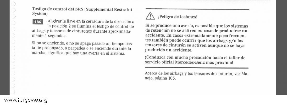

el srs, es el testigo de que tienes un fallo en los airbag (un fallo importante por eso te tiraron en la itv)
cuando le das al contacto se tiene que encender (unos segundos), como prueba de que se ha testeado y funcionan.
aqui te dejo lo que dice el manual:
