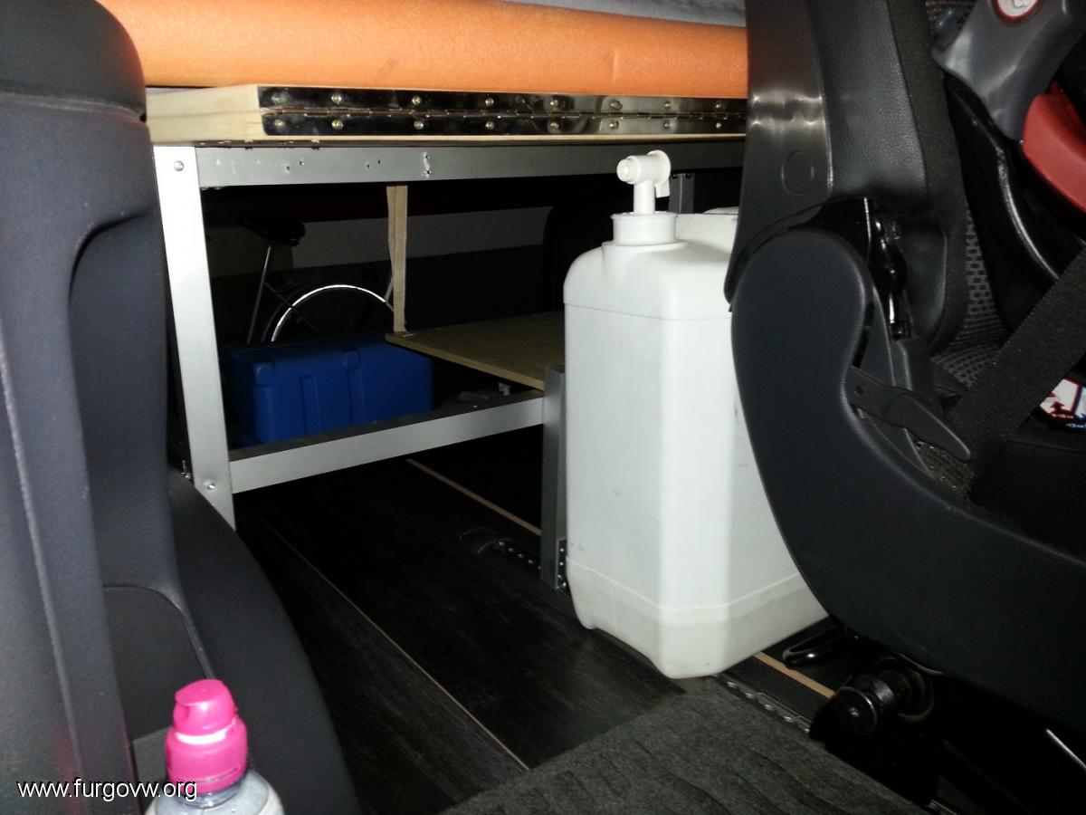

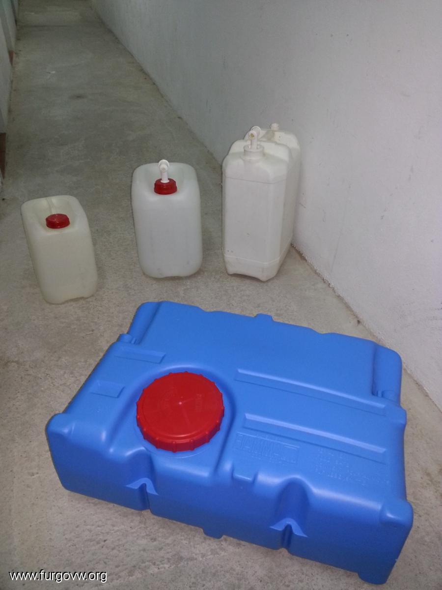

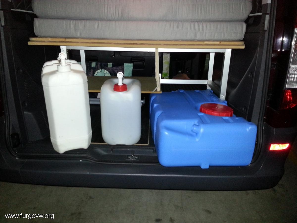

Bueno, alguna novedad tengo. Como he puesto los carriles a los asientos confort aprovecho mucho mejor el espacio y he probado varias opciones. Mi amigo Pepe me ha dejado el depósito fiamma de 70 ltrs que aún no ha instalado en su furgo, por otro lado, tenemos una garrafa con grifo y respiradero de 30 litrs, que es el estrecho y alto y una garrafa de cloro de la piscina de 25 ltrs a la que le coloqué un grifo y le hice un respiradero y la pequeña es solo para transporte por si hay que limpiar algún trapo...ya veré si le doy uso, el grifo le sirve también.
Al final he decidido que es más práctico la garrafa de 30 ltrs, aunque lleve dos ya que se adapta mejor a la estructura que llevo de cama y a los huecos que quedan a la que le voy a montar una ducha con bomba sumergible de 12 v http://www.lulukabaraka.com/fitxaArticle.aspx?idarticle=DP12V y se pueden transportar fácilmente para cargar agua en caso de necesidad o cuando desmonto la furgo y lo guardo todo en el trastero.
