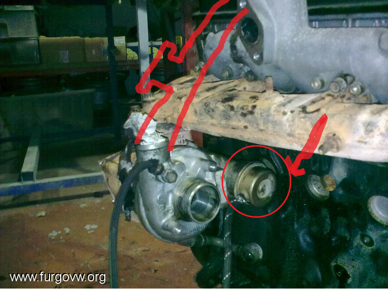

thc
esto es un garret t15 del tdi ahu montado en el colector del jx

Macflai
El turbo del AHU no tiene la base al colector con forma triangular y 3 tornillos?? ??? ???
thc
hola si ,pero as de sacarlo del colector despues del drenado de aceite ,q es de hierro fundido,fujate en la foto saque la caracola con el turbo ,dejando las aspas de escape al aire para q lo visualices y este encaja perfecto en el jx
