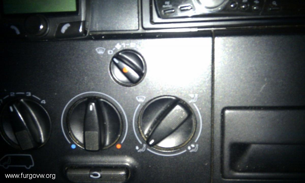

Hola a todos. He comprado una california del 97 hace poco y tengo un par de dudas, que tal vez alguno de vosotros podais disipar.
La primera es que este selector, el pequeño que está encima de los otros tres, despues de activarlo no parece que haga funcionar nada, al menos aparentemente.
la segunda duda es que creo que esto (en el centro de la imagen) es una calefacción, o similar, que debería funcionar con el selector mencionado anteriormente, pero como no veo que haga nada, pues no tengo ni idea.
Si alguien sabe algo sobre esto le agradezco la ayuda.
muchas gracias y saludos :)
Icaria
Hola, lo que e puedo decir de la ma, es que el regulador pequeño es para el envio de aire a la parte trasera, detras de los asientos delanteros tienes dos saidas de aire.  Y si, tienes razon, lo que indicasen la segunda foto es la calefaccion estacionaria, que deberia trabajar en el momento que la accionas en la cenralida que esta por encima del retrovisor.
zeemax.
No es la estatica,es calefaccion normal,va con el agua del motor,pero esta anulada,por lo que se ve.

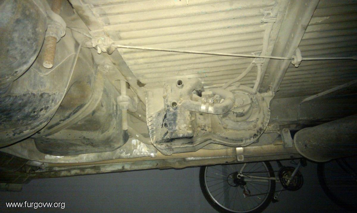

He retomado este asunto. Estaba aflojando la barra de torsión derecha y como vi que sería más cómodo si hubiese sacado la calefacción trasera, pues me dispuse a sacarla y así podría revisarla. Pero no veo la forma de sacarla.
Por abajo solo vi dos tornillos que en estas fotos se intuyen en el lado derecho. Pero no basta con sacar eso, sigue firmemente sujeta. Por arriba saqué la rejilla negra que está bajo el asiento del copiloto y desde ahí se ve el interior de la calefacción, pero nada que permita soltarla. También se aprecia un poco de líquido en el fondo, lo que refuerza la teoría de que fue inutilizada por una fuga en el radiador. Me preocupa que la única manera de sacarla sea soltando tornillos bajo el suelo(es una california):o
¿alguién sabe como poder sacarla? o al menos ¿como poder sacar el radiador para poder llevarlo a reparar? gracias
CIMA
Pues no se exactamente como se desmonta pero lo que si es seguro es que se desmonta desde abajo, tener que desmontar todo el suelo (que va pegado) sería una barbaridad, desmonta el plástico del peldaño de la puerta corredera (que por ahí tiene la toma de aire a calentar) no siendo que haya algún tornillo también en esa zona.

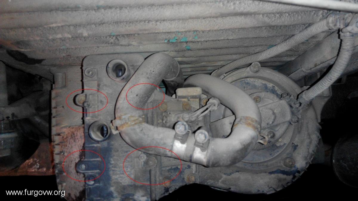

He aprovechado para tirarme debajo de la furgo de nuevo y he visto esto:
Tienes razón, hay acceso por abajo. Tiene toda la pinta de que quitando esos cuatro tornillos que están marcados sale la tapa y se puede acceder al radiador.
En breve lo sacaré y cuelgo fotos. muchas gracias!!
