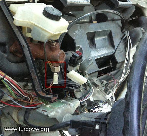

Holla.
El interruptor que te dice Manuel realmente es un manocontactor, es decir si la bomba de frenos hace presión entonces cierra el contacto y se iluminan la luces de freno. Para descartar rapidamente que este elemento es el que esta mal prueba a desconectar el faston (el conector que va en el) y ponlo a masa (cualquier elemento metálico de la furgo conectado al chasis, la propia bomba de freno puede valer) (con la llave de contacto puesta), al poner este conector a masa se deberían de encender la luces de freno.
Para cambiar este elemento, piensa que te saldrá liquido de frenos (prepara un trapo) y si lo haces rápido con un poco de suerte no se te desceba la bomba de freno...  sino, tendrás que purgar.
Te pongo una foto del elemento en cuestión.

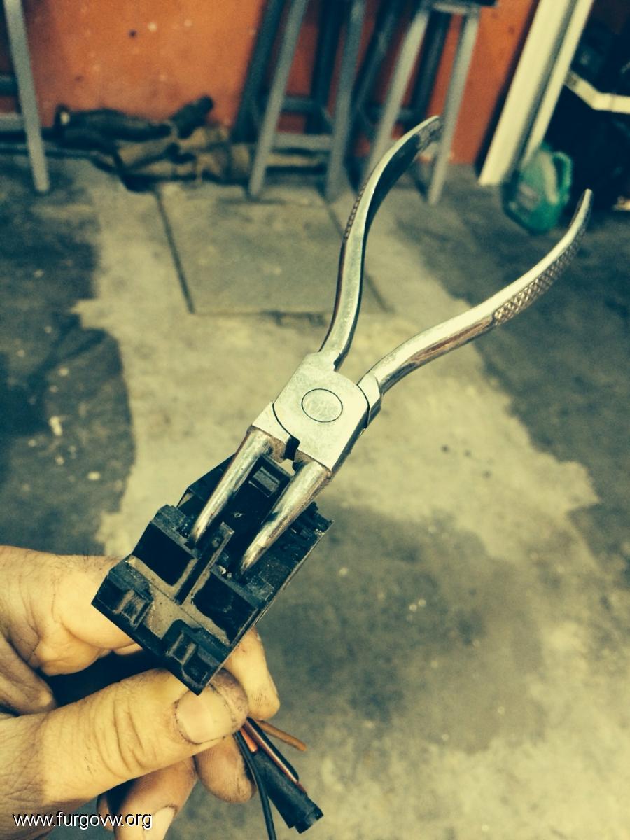

manuel gil lozano
Bkt te lo ha explicado más precisamente yo te lo he explicado más básico para que lo entendieras si no sabes mecánica pero la prueba del circuito te aconsejo que la hagas puenteando los faxtom si no no probarás el circuito completo... Yo uso unos alicates de puntas a modo de puente y si se te enciendes ya estas seguro de que el manocontactor esta malo
