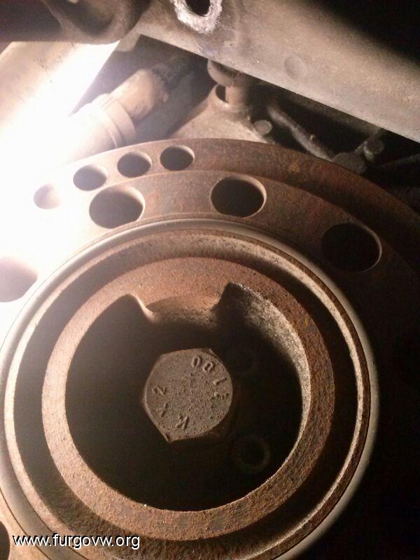

JoseLuis_CA
Mirar a ver si es el eje ese que está en la foto al lado de la polea, por el otro lado lleva el tensor de la correa.
