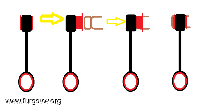

abra
 a ver si con el esquema queda un poco más claro...
Mi madre me decia siempre: "hijo estudia y llegarás lejos" y aquí estoy, buscandome la vida en Alemania...
teankmil
Clarísimo abra, había probado con agua y jabón, y fuerza bruta, pero no lo veía claro, pensé en sacar la goma pero me daba miedo no poder volver a meterla, muchísimas gracias por la explicación, a ver si el lunes pruebo con vaselina y sacando un poco la goma. Ya te cuento.
